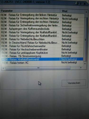

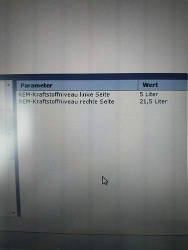

- Fehlerauslese mit VIDA: ECM-2503, mögliche Ursachen siehe Foto
- nach mehrmaligem Fehler löschen sowie X Startversuchen lief er nach ca. 1 Stunde wieder, 1 km bis zur nächsten Tankstelle, vorsichtshalber 30 Liter nachgetankt, Fehler weg ...
(mit Polizei wegen vergessenem Warndreieck ;-) )
Wie kann ich den Fehler eingrenzen ?
Was ist warscheinlich: Kraftstoffdruckfühler, Drucksicherheitsventil, Kraftstoffdrucksteuerungsventil oder die Kraftstoffpumpe ?
In Vida konnte ich nur elekrische Prüfwerte finden - siehe Foto.

Auf der Suche nach dem Fehler steht nun auch fest, dass die Vorförderpumpe - danke V70Bruno - die von Volvo als "elektrische Kraftstoffpumpe" und gar in VIDA als "Pumpenaggregat" bezeichnet wird, kaputt ist. Merkt man aber nur, wenn das Kraftstoff-Neveau im Tank unter 20 Liter liegt ...
Ohne dem korrekten Suchbegriff habe ich mich in VIDA totgesucht.

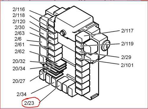

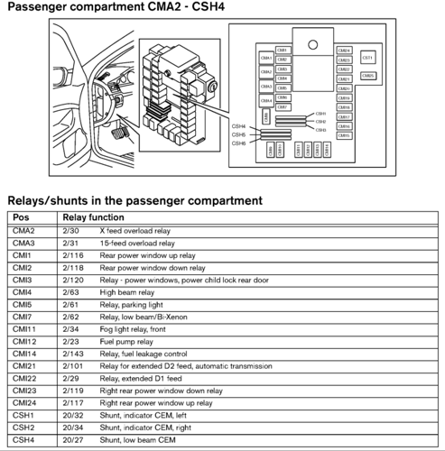

Ich hab ein Benziner, aber für Diesel eine Systemzeichnung, vielleicht hilft es?!
Themenstarteram 4. Mai 2018 um 18:13
@B.J.1966 schrieb am 4. Mai 2018 um 19:01:33 Uhr:
Bitte ja, haben will ...
