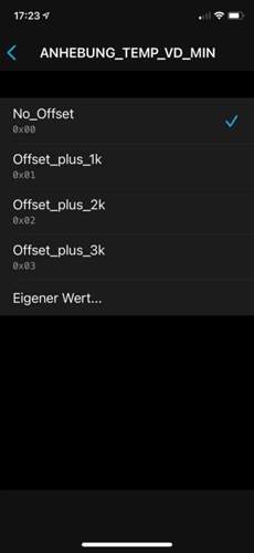

Hallo Zusammen,
ich bin am Wochenende mehrere Stunden mit meinem F34 gefahren.
Es hatte 32 Grad und die Klima war im "Auto" Modus an.
Auf einmal wurde es im Auto merklich wärmer, bis ich festgestellt habe, dass nur sehr sehr wenig Luft aus den Lüftungsdüsen strömt. Dann dachte ich mir, eventuell hat der "Auto" Modus die Frontscheibenbelüftung eingeschaltet, jedoch kam hier ebenso nichts raus.
Dann dachte ich mir, ich schalte mal den manuellen Modus der Klima ein. Hier gab es jedoch auch keine Veränderung. Ebenso bei MAX A/C... hier war auch nichts zu merken aber der Gebläse Motor war deutlich zu hören.
So richtig funktioniert hat die Klima erst wieder, als ich eine kurze Pause gemacht habe. Dann ging sie für den Rest der Fahrt. Was kann das sein?

eingefroren???
Typisch für zu wenig Kühlmittel in der Klimaanalage. Vermutlich muss die neu befüllt werden und auf Undichtigkeiten kontrolliert werden. Das heißt, in die Werkstatt und eine Klimawartung machen lassen.

Hallo tagesschau1, nach mehreren Stunden Fahrt, hoher Außentemperatur und feuchter Luft war dann vermutlich die Klimaanlage eingefroren. Deshalb ist das auch nach dem Tankstopp weg. Denn da konnte die Anlage wieder auftauen. Man sieht das sehr schön, wenn nach dem Stopp eine Pfütze Wasser unter dem Auto ist. Das war dann vorher Eis, welches den Bereich quasi abdichtet.

In der Tat ein Einfrierproblem des Verdampfers.
Hab da was in einem US-Forum gefunden:
https://f80.bimmerpost.com/forums/showthread.php?t=1402100
Es gibt zwei Problemlösungen seitens BMW:
-Ein Adapter, der zwischen den Verdampfertemperaturfühler gesteckt wird (Teilenummer 64 11 9 350 495)
Denke mal der positioniert das Messelement an leicht anderer Stelle hinter dem Verdampfer.
-Anhebung der Verdampfer-Minimaltemperatur um 1K mittels Codierung (Umrüstung "Anhebung min. Verdampfertemperatur". Kann auch jeder Codierer mit entsprechender Software.

Hab grad keinen Zugriff auf die Software, aber das was ich meine nennt sich glaube ich ANHEBUNG_TEMP_VD_MIN. Da einen Grad mehr eintragen (wenn also 00 drin steht eine 01 draus machen)
