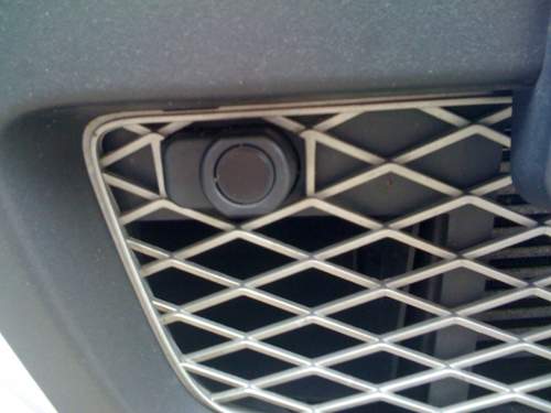

1. PDC: Immer wenn der Dicke über längere Zeit (1 Tag reicht) nass ist, fängt das PDC vorne an verrückt zu spielen... die beiden mittleren Sensoren , meist der rechte (in Fahrtrichtung) zeigt einen flachen Kegel mit Dauerrot an, Hindernis ist aber keins in Sicht und der Sensor ist auch trocken und sauber (siehe Bilder dazu). Man hat die Sensoren nun neu justiert und abgeglichen, hat aber nix geholfen. Ein Bekannter hat mit seinem E70 das gleiche Problem... Hat noch jemand das Thema oder hat dieses evtl. schon gelöst.

Hallo Christian,
zu dem Sensor fällt mir spontan ein, dass hier jemand mal berichtet hatte, dass durch die Nähe des mittleren Sensors zum Kennzeichen dieser durch Reflexionen irritiert wurde. Also eventuell liegt es gar nicht am Sensor, sondern an deinem Kennzeichen (leicht verbogen?, nicht richtig fest angebracht?).

Servus Dirk,
das wäre möglich, das Kennzeichen steht etwas ab... aber warum stört das nur bei Nässe ???
Ich geh der Sache auf alle Fälle nach, danke Dir.

Hallo Jungs,
ich wäre auch an mehr Infos zum Thema PDC interessiert, weil gleiches Fehlerbild, wie bei Christian. Bei mir hat die NL schon (glaube) 4 mal an ein und demselben Sensor (vorn Mitte rechts) erfolglos nachgebessert, incl. Tausch von Sensor & Halterung.
Jemand eine Idee, was man da noch machen kann? Das standige Nachbessern ist nervig...

Moin!
Schön, bei mir ist es der äußere Sensor rechts, der oftmals Probleme macht und Dauerton verursacht obwohl nichts da ist.

Hatte auch das Problem mit dem PDC.
Die Kennzeichenhalterung wurde entfernt und seitdem
funzt alles wunderbar und ich hatte nie wieder Probleme damit.

Gleiche Bauzeit wie Bell407 und keine Probleme, höchstens nur mal kurzes Piepen wenn ein Wassertropfen über den Sensor läuft. Kennzeichen hat keinen Plastikrahmen und ist direkt auf die originale Halterung aufgeschraubt.

Mit dem PDC habe ich "lediglich" die Probleme, dass er viel zu empfindlich ist und jede tiefe Bordsteinkante angezeigt wird.

Hallo Christian
Genau dasselbe Fehlerbild mit dem PDC hatte ich auch. Zuerst wurden neue Halterungen mit geändertem Winkel angebracht wegen vermuteten Reflektionen (habe M Sportpaket ohne Kennzeichenträger da CH). Hat nichts gebracht. Als ich dann wegen mehreren Mängeln die Wandlung angedroht habe, wurden die Sensoren und das Steuergerät gewechselt. Seit da habe ich keine Probleme mehr, kann aber nun auch nicht sagen ob es die Sensoren waren oder das Steuergerät...

DAs Nummernschild vorne war tatsächlich etwas vorgestanden, allerdings ohne Nummernschildhalter. Ist auf dem Standardträger des X5 montiert. Habs mal richtig hingebogen und werde auf den Regen warten und dann wird man sehen...
