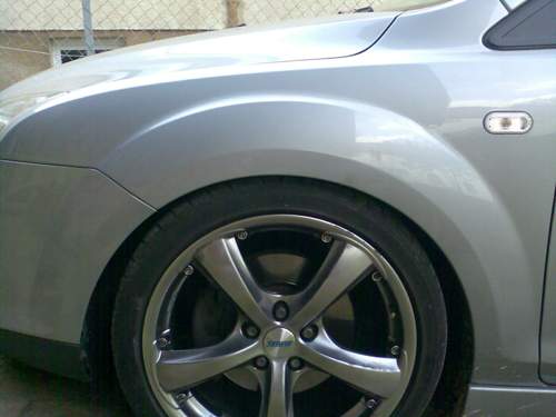

ich hab mir einen Ford Focus geholt, der schon lt. Vorbesitzer 40mm/30mm tiefergelegt wurde. Irgendwie stimmt aber die höhe nicht und hab Probleme durch den TÜV zu kommen!!
Wenn ich vom Boden aus bis Anfang Kotflügel messe (Radhaus), komme ich auf 62cm vorne und 66cm hinten. Ohne Tieferlegung sind die Ford's je nach Ausstattung vorne 67-69cm hoch und hinten glaub 72cm. Wenn ich jetzt 69cm minus 4cm mache, müsste meiner doch vorne ca. 65cm (statt 62cm) und hinten ca. 69cm (statt 66cm) hoch sein.
Ich bräuchte vorne und hinten ca. 1-2cm mehr.
Wenn ich drin sitze, habe ich nicht mehr die Mindesthöhe die der Tüv vorschreibt. Das kann doch nicht sein, mit "nur" 4cm tiefer.
Ich hab große Probleme mit dem Fahrzeug, er ist einfach zu tief! Jetzte habe ich die Federn von einem ST einbauen lassen und vorne ist er 68cm hoch, sieht absolut scheiXX aus!
Könnt ihr bitte mal nachmessen, wie hoch euer Ford ist und welche Federn ihr eingebaut habt? Wenn es geht mit Foto, dass ich ungefähr eine Vorstellung habe.
Ich würde evtl. dann die selben holen. Bevor ich was falsch mache und wieder Geld für nichts investiere, wollte ich mich hier erkunden.
Vielen Dank für eure Bemühungen und Rückmeldung.

Ich hab in meinem ST Federn von KW drin. Sind beim normalen Focus 40mm, beim ST nur noch 25mm, da der schon 15mm Tiefer ist ab Werk.
Dein Problem liegt weniger an den Federn, sondern dass die Frontstosstange nicht mehr original ist und somit schon ohne Tieferlegung zu tief ist.

die Frontstoßstange habe ich nicht mehr drauf, sondern die originale. Das ist nicht das Problem, das Problem sind die Federn.
Dein Ford sieht viel höher aus obwohl du auch 40mm hast..
Leider habe ich meine Federn rausmachen lassen und kann kein besseres Bild schicken.

Kannst du mal den Abstand Kotflügelkante - Radmitte messen ?? So kannst am besten vergleichen wegen der Tiefe
Meiner hat vorne 335mm und hinten 340mm
Themenstarteram 19. September 2009 um 15:46

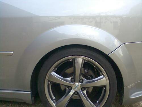

Habs gemessen, hinten ca. 325 mm, vorne noch weniger. Da ich ja vorne die ST-Federn drin habe (kommen wieder raus) kann ich das nicht messen. Schätze mal ca. 315mm, weil er vorne tiefer war.
Federn sind von KAW.
Ich sehe das auch am Bild von dir, ich habe zw. Reifen und Kotflügel nicht so viel Platz wie du.
Anscheinend haben wir die selbe tiefe, vorne ist bei mir der Reifen im Kotflügel. Bei deinem sieht man den Reifen noch.

Das liegt eindeutig an den KAW Federn. Ich kenne die Federn/Fahrwerke vom Golf her und die haben sich immer extrem gesetzt. Die 40/40er Fahrwerke waren teilweise nach nem halben Jahr bei 70/50:rolleyes:
Wieviel hat dein Focus denn gelaufen? Ich würde anstatt den Federn auch mal über ein Bilstein B14 nachdenken. Da kannst du dir die Tiefe dann einstellen wie du willst.

Statt 40/30 sind die KAW jetzt ca. 60/50.
Ich glaub die Federn sind so ca. 3 Jahre drin und ca. 60000km. Was mir noch aufgefallen ist, die Federn sind brutal hart!!
Hab einen Seat mit H&R 30mm. Seit ca. 9Jahre drin und 100000km, der ist immernoch ca. 30mm tief. So wie es sein sollte und bei weitem nicht so hart wie die KAW.
Ist doch doof, wenn sie sich so stark setzen. Das sind ja mind. 2cm.
Wie geschrieben, wahrscheinlich hole ich wieder H&R mit 4cm und lass die einbauen. Sollte dann ca. 2cm höher sein und das würde mich reichen.
