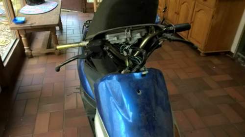

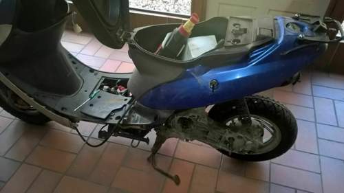

Hallo @ all
Mein Schwiegervater hat ein Problem mit dem Vergaser seines Chinarollers . Meiner Meinung nach läuft die Schwimmerkammen nicht richtig voll. Vergaser habe ich komplett zerlegt und durchgeblasen. Wenn ich mit dem Mund in den Einlass zur Schwimmerkammer Blase habe ich Durchgang. Wenn ich den Schwimmer hochdrücke ist Dicht . Schließe ich alles wieder richtig an , springt der Roller an und beim Gas geben nach 5 Sec wieder aus . Warte ich dann kurz habe ich das gleiche Spiel wieder . Mache ich mit einer Spritze etwas Benzin in den Vergaser läuft er ohne Probleme . Auch habe ich schon versucht den Vergaser direkt am Tank ohne das Ventil und den Filter anzuschließen ohne Erfolg . Zieht der unterdruck vom Zylinder den Sprit an ? Könnte es an der Kompression liegen ?
