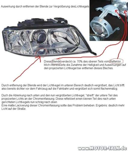

Hallo A6-Gemeinde, also ich habe seit kurzem Probleme mit Xenon. Ich merke wenn ich auf der Autobahn neben andere Autos fahre dass mein Xenon viel schwächer ist als das Licht von anderen Autos, vor allem gegenüber anderen Xenonlichter. Ich merke es daran wenn ich vorbei fahre dass da ein bemerkbarer Schatten ist also dass das Licht von dem auto hinter mir stärker ist.
Kann sein dass es an der Weitenregulierung liegt?
Wollte mir neue Xenonbrenner zulegen? Habt ihr vielleicht Vorschläge für gute, starke Xenonbrenner?
Anbei ein Foto an dem man sieht dass die 2 Brenner bei mir sogar verschiedene Farben aufweisen
lg

Habe es im anderen Thread selbst gerade erst gelesen, es kann daran liegen das der Reflektor hinter den xenon Brenner nicht mehr intakt ist.
Der Reflektor hinter den Xenonbrenner? Wie kann ich es überprüfen ob es das ist?
Wo ist es genau?
Scheinwerfer ausbauen
Deckel samt Brenner abnehmen und reflektor abschrauben. Dann gucken was sich machen lässt und auf welchem Weg...
Kann es sein dass der Reflektor nur dreckig ist und nur geputzt gehört oder muss er ausgewechselt werden?

Der etws rosa scheinende Brenner (Fahrerseite) nähert sich seinem Lebensende. Rosa Farbanteile sind da ein Anzeichen dafür. Das hatte meiner auf der Beifahrerseite auch (wenngelich geringer), irgendwann zündete er nicht mehr sauber, sondern erst nach mehreren Versuchen. Da habe ich dann komplett ersetzt (beide Seiten). Seitdem ist alles Zucker.
Geht übrigens nicht so schwierig, wie manchmal (und besonders vom ) behauptet wird, das kann man gut selber machen, wenn man nicht direkt zwei linke Hände hat.
Vielleicht sind aber auch nur zwei völlig unterschiedliche Brenner drin... (das wäre dann nicht "state of the art".
Korrekt. Rosa = defekt. Austauschen und gut ist.
Hm wollte ich auch machen, also beide Brenner auswechseln.
Habt ihr vielleicht Tipps welche ich kaufen könnte? Ich will wirklich eine gute Beleuchtung haben, also nicht Brenner aus Asien oder Nachbau von Xenon.
Ein paar gute Tipps wären super.
