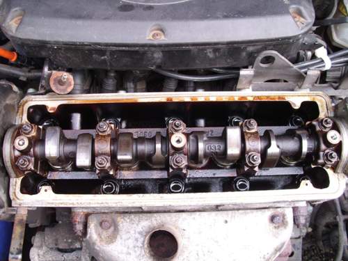

Ich habe ein Dilemma???? mein Getriebe wurde getauscht in der Werkstatt.
Hm ich glaube ein knappen Monat später, wenn überhaupt miese Pfeifgeräusche.
Es soll die Zylinderkopfdichtung gemacht werden, weil die Lagerböcke kein Öl bekommen würden. Ich habe mich darüber mit 2 3 unterhal
ten,die das nicht mit der Zylinderkopfdichtung in Verbindung bringen. Ich hab keine Ahnung.
Er war wohl den ganzen Tag auf Fehlersuche und meinte ja, im rauen Ton ich war drauf und dran zu sagen. Melde das Auto ab. ?? em 1. Ist es mein Polo,da entscheide ich, wann das in
Schrott geht. 2. Weiß er genau wieviel ich rein gesteckt habe.
Hinzu kommt jetzt, dass das Tacho ab und zu komplett aus ist, der nichts mehr sagt, dann gehts wieder. Ich mag das Auto da nicht mehr hin bringen.
Bevor der Austauschmotor rein kam, gab es nie solche Probleme. Der sprang immer an, egal was das Auto für Schäden hatte. Ich bin mega enttäuscht grad.
