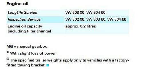

ich habe eine Frage ans Forum. Ich will bei meinem A5 auf Festintervall umstellen. Mal davon abgesehen das mir dies mein Freundlicher ausreden wollte bietet er das entsprechende Öl gar nicht an.
Hab jetzt bei mehreren Freundlichen angefragt und alle haben nur 5w30. Ich wollte wie gesagt auf Festintervall mit 0w40 umsteigen.
Habt ihr ähnliche Erfahrungen? Öl mitbringen durfte ich bis dato bei keinem der Freundlichen. Wegen Garantie will ich dies aber beim Händler machen.

Entspricht 0w40 den Spezifiaktionen? Für unsere B8 gilt doch die VW-Norm 50400 bzw 50700 und die schreibt doch 5W-30 vor...

Auf Festintervall kann man auch selbst umstellen, sobald man den Ölwechselservice im CAR-Menü im MMI zurücksetzt. Die zu verwendete Ölsorte ist aber dann immer noch die nach VW-Norm 50400 bzw. 50700.
Wenn keine Garantie mehr drauf ist und auch keine Kulanz mehr zu erwarten ist, kann man auch anderes Öl nehmen... das Risiko trägt man ja dann eh selbst...
Spielt doch aber keine Rolle. Das 0w-40 erfüllt auch die Norm!
dann nenn' mir mal eins!

Mobil 1 0W-40
dann vergleichs mal mit dem 5W-30. Fällt dir was auf, was die VW-Norm angeht? ;)
Ich spreche von 0W-40 für festintervall. Die Normen für festintervall und LL sind unterschiedlich
edit: Bild anbei
