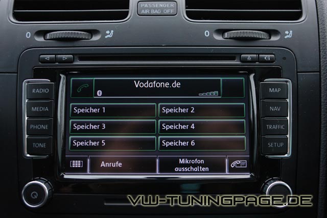

habe gestern endlich meine FSE nachgerüstet. Habe mir dazu die Skoda-Box gekauft, wegen der fehlenden rSAP Unterstützung.
Jetzt habe ich folgende Fragen:
- Kann ich den Klingelton und die Lautstärke des Klingeltons ändern?
- Die Tasten am Lenkrad funktionieren leider nicht (Hörer und Stern). Die Sprachsteuerung brauche ich nicht aber der Hörer wär schon praktisch...
- Mein Provider wird nicht angezeigt ("Kein Netz";) steht im RNS, Telefonieren geht aber. Ich hab gelesen das es mit HSDPA usw. zusammenhängt. Gibt es hier ein Upadate oder eine Möglichkeit das es trotzdem angezeigt wird ohne das Mobiltelefon auf nur GPRS zu stellen???
- Wird im MFA nur das Telefonbuch und die Telefonlisten angezeigt oder sind da normalerweise auch Einstellungen möglich? Ich kann allgemein fast nichts einstellen auch nicht im RNS.
- Wenn ich die Pfeilhochtaste im Telefonbuch (MFA) lange drücke komm ich in die Verbrauchsanzeige. Ist das normal???
- Wie komm ich aus dem Telefonbuch zurück z.B. zu den gewählten Nummer ohne einmal alles durchzuschalten???
Sonst funktioniert aber alles ;-)
Achso hat zufällig jemand die Anleitung von der FSE???
THX
Die Taste ist ohne Funktion. Das ist mit Skoda Boxen so und wird sich nicht ändern

die Ruf annahme funktioniert doch, nur anstatt mit der Höhrer Taste mit der OK Taste
Danke für die schnelle Antwort.
ISt die Rufannahmetaste jetzt ohne Funktion? Lässt sich das durch codieren ändern?
da es die telefontaste in der form nicht gibt im Skoda ist diese ohne Funktion, wie bronken schon schrieb

zu 1. Einfach Plug and Play.
zu 2. Telefonbuch, Anrufe in Abwesenheit, Angenommene Anrufe und Gewählte Rufnummern sind dann .in der MFA+ Steuerbar.
zu 3. ja du kannst das Telefon koppeln ohne das RNS und ohne das 3 Tasten Modul.
zu 4. Sprachsteuerung geht bei der Skodabox nur in Verbindung mit dem RNS510.
zu 5. Du kannst dein Handy weiterhin laden in der UHV Schale.
zu 6. Du kannst die Anrufe annehmen entweder mit der MFA+ auf der OK Taste am Lenkrad oder am RNS510 auf annehmen Drücken. Nachteile sind das du die außenantenne nicht nutzt.
