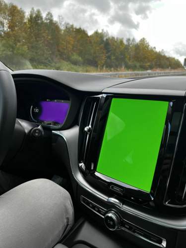

Habe seit Mitte September den neuen XC60 R-Design Modelljahr 2022 mit dem Android-Navi bekommen (Neufahrzeug). Seit ich ihn fahre treten immer Abstürze des kompletten Infotainmentsystems während der Fahrt auf! Fahrer- und Centerdisplay erscheinen dann plötzlich während der Fahrt in einem grellen Farbton (grün, lila, blau, orange abwechselnd...) und werden dann nach ein paar Sekunden schwarz. Anschliessend macht das System einen Reboot und nach ca. 3 Minuten ist dann wieder alles da. Während einer einstündigen Fahrt wiederholt sich dies ca. 4x.
War schon in der Werkstatt und es wurde die komplette Auto-Software neu draufgespielt. Ohne Erfolg! Telefonierte dann mit einem Android-Produktspezialisten von Volvo und der meinte mit einem Reset auf Werkseinstellungen (in den Einstellungen) sollte das Problem behoben sein. Nachdem ich den Werksreset durchführte habe ich nicht nur die Abstürze weiterhin, es geht auch kein Radio (DAB+FM) mehr, teils ist die Internetverbindung weg, zu allen Überfluss lässt sich jetzt das Centerdisplay nicht mehr abschalten. D.h. es läuft auch weiter nachdem ich das Auto verlassen und abgeschlossen habe.
Jemand ähnliche Probleme mit dem neuen Android-Infotainment???

Das Problem hatte ich auch. 2 Wochen nach Übernahme meines XC60 T6 Recharge (22 Model) tratt das Problem mit häufigen Abstürze während meines Urlaubs auf. Nach dem Urlaub das Auto zum Freundlichen gebracht. Dieser wollte auch neue Software aufspielen. Schlussendlich musste das Multimedia Modul ausgetauscht werden. Seitdem läuft das System einwandfrei und ohne Abstürze.

Hey Elkmonkey, das ist ja interessant! Das Multimediamodul also. Das werde ich mal meinem Freundlichen so weiter geben. Bei mir ist seit gerade eben jetzt alles schwarz! Kein Infotainmentsystem mehr. Fährt überhaupt nicht mehr hoch! Somit auch keine Helferlein mehr aktiv (PDC, Rückfahrkamera usw...). Kann also am aktuell eingestellten Setup nichts mehr ändern. Immerhin fährt er noch ;-)

Bei mir lief es wenigstens weiter bis zum nächsten Absturz. Auf der Rückfahrt (900km) mindestend 5 bis 6 mal abgestürzt. Nach einem Absturz lief das GPS nicht mehr. Er wusste nicht mehr wo er war. Ganz Europa im Fahrerdisplay abgebildet :-(

Hatte keine komplett Abstürze jedoch regelmäßgi den Fall, dass ein System sich verabschiedet.
Während dem Roadtrip in Holland gabs dann z.B. keinen Ton mehr; Tage zuvor hatte sich bereits die Rückfahrkamera verabschiedet. Vor Ort den holl#ndischen Volvo Händler angefahren, der immerhin einen Tipp geben konnte, den ich weder von Volvo Kundendienst noch von der Werkstatt erhalten hatte.
Mit genau 20 Sekunden Halten des Home-Knops startet das Mittelsystem neu. Dabei lädt es alle Komponenten neu und dies führte auch dazu, dass die Kamera und Ton wieder gingen.
Vielleicht hilft es dir auch - klingt aber mehr nach Tausch der gesamten Bildschirm/Rechner Einheit.
