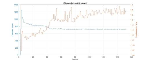

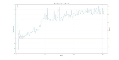

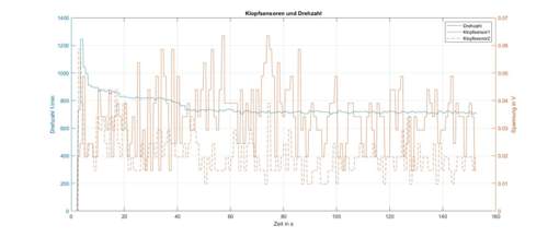

Im KGE Rohr war gar nichts zu. (siehe Bild) Was mich gewundert hat, ich habe im Leerlauf bei aktiver Klima zwei Messungen gemacht. Bei der ersten habe ich die Drosseklappenstellung gemessen und bei der zweiten Messung hab ich den Zündwinkel gemessen. Ich kann mir nicht erklären, wieso der Zündwinkel bei konstantem Leerlauf sich mehrmals ändert, man merkt auch immer dann, wenn er diesen ändert, dass er dann extrem unrund läuft. Hat jemand eine Idee, warum das auftritt?
Den Zündwinkel ändert der Motor doch normal nur, wenn das Steuergerät über die Klopfsensoren eine klopfende Verbrennung feststellt...........
Ist zumindest meine erste Idee :D
