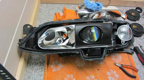

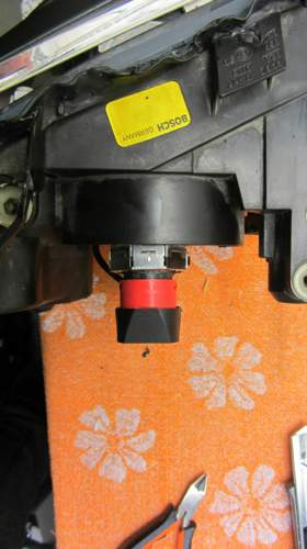

Hallo zusammen.
Da ich ein stolzer Besitzer eines Vectra B bin, möchte ich auch ein paar Änderungen vornehmen die nicht jeder macht auch wenn der Wagen jetzt 230.000 km hat und 14 Jahre alt ist. Es ist mir alles egal. Mein Auto :D
Zum Fahrzeug: Vectra B 2.2 DTI Elegance Vollausstattung(leider ohne CID und Schiebedach)
Das super helle "Xenonlicht" ist ja mittlerweile komplett durch. Da ist eine Kerze heller als das was aus der Linse raus kommt. Mehr zum Thema vor ein paar Jahren... klick. Die Brenner sind mittlerweile schon durchgebrannt.
Jetzt habe ich mich entschlossen einen Bi-Xenon Umbau vorzunehmen so wie die Russen es gemacht haben.:cool:
Das Material:
Bos. Material Preis
1 Bi-Xenon Linsen 35€
2 Vauxhall Vectra B Xenonscheinwerfer 65€
3 Osram XENARC COOL BLUE INTENSE D2R 74€
4 Philips White Vision W5W 4,50€
5 Kleinmaterial (Schrauben, Winkel) ~10€
6 Sikaflex 8€
7 Coming soon Coming soon
Die Linse stammt aus einem Audi oder VW. Bin mir nicht sicher. Auf jeden Fall mit der gleichen Fassung wie der Vectra B auch.
Hoffe das der Umbau jetzt am Wochenende irgendwie passen wird. Der Vergleich zur alten Linse ist ein bischen heavy :D
Die Schwierigkeit die ich sehe sind Passgenauigkeit und Abblendlicht Fernlicht Einstellung. Soll ja nicht den Mond beleuchten wie bei den billigen Angel Eyes.
Werde hier alles Posten und Messen, wie vorher und nachher Effekt mit Lumenmessung.
MfG. SkyNet1991
