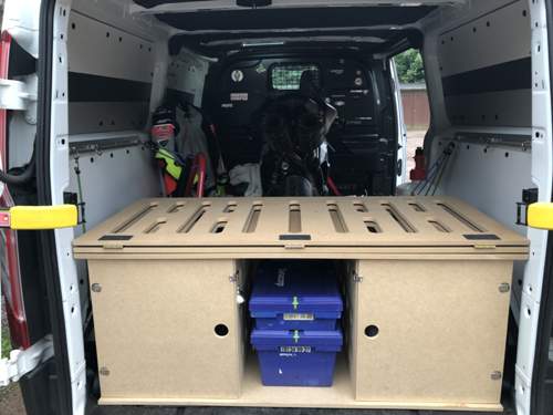

Wie bekannt, habe ich mir einen Transporter mit langem Radstand geholt. Dazu so weit es geht zum Camper ausgebaut. Alles entnehmbar. Passen beide Duc‘s rein und mein 3fach Klappbett für 2 Personen.
Für mich (uns) perfekt.
Wasser kommt ebenfalls aus 2 Kanistern. Außen liegende Steckdose damit man innen 220V hat. Viel Häkchen und Befestigungsmöglichleiten geschaffen.
Was jetzt noch kommt ist, eine mobile Powerbox mit Solarpanel, die bei Bedarf mitgenommen werden kann. Solarpanel passt dann hinter die Windschutzscheibe. Die Powerbox unter den Sitz.

Ein paar Bilder sind im Fahrzeugprofil „Rennstreckentransporter“ Link in der Signatur.
Dann dürften auch noch einige Binder im Ford Transit Custom Bereich sein.
Hier mal eine kleine Auswahl an Bildern, was ich noch auf dem Handy gefunden habe.
Das Klappbett steht, wenn Motorräder mit Transportiert werden, vorn an der Ladebordwand.
Bietet zudem Stauraum zusammengeklappt als auch ausgeklappt. Deshalb so hoch.
