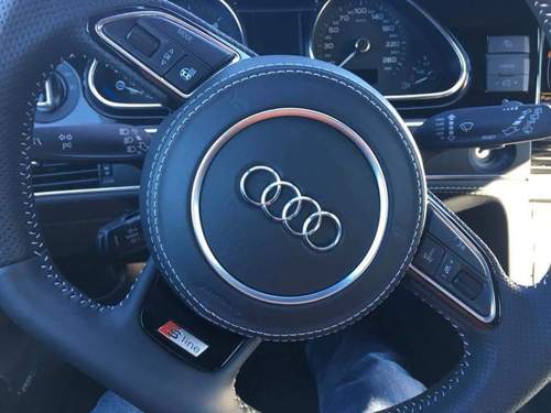

Projekt: Nachrüstung Lenkradheizung 3-Speichen abgeflacht
in meinem Fahrzeug ist das im Anhang zu sehende Lenkrad verbaut.
Leider gab es bei diesem Lenkrad keine Lenkradheizung, welche ich aber gerne haben möchte, ohne auf 3-Speichen, Multifunktion, Schaltwippen und die abgeflachte Optik zu verzichten.
Gibt es das selbe Lenkrad aus einem anderen Audi-Modell mit Lenkradheizung? Wichtig ist, dass auch der Airbag passt.
Falls nicht: Gibt es die Möglichkeit beim neu beziehen eines Lenkrads eine Heizfolie o.ä. einbauen zu lassen? Gerne würde ich die Möglichkeiten eruieren.

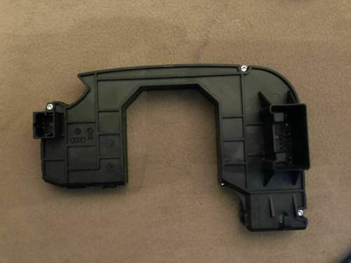

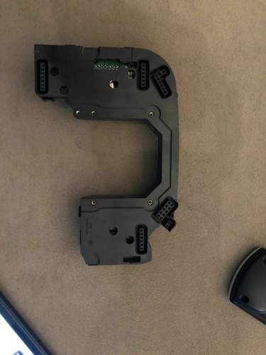

Braucht Ihr nicht dann auch noch einen anderen Schleifring, der den Strom liefert? Wenn keine Lenkradheizung vorher vorhanden war?
nach meinen Recherchen gibt es nur einen Schleifring für den 4F, somit sind die Kontakte darüber begrenzt, und ich befürchte, dass es dort keine 2 "Reserve" gibt....
Deswegen meine Frage an 4F-Devil, wie er das lösen möchte....
Gruß,
Stefan

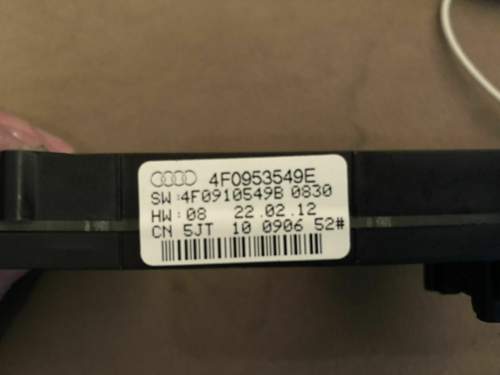

Im Katalog finde ich auch nur einen Schleifring, es könnte aber sein, dass früher andere verbaut wurden, auch wenn nichts in den Historie-Daten steht. Muss man mal nachsehen. Die Teilenummer ist 4E0 953 541 B.
Der Schleifring hat dann auch die 2 Kontakte für den Taster für die Lenkradheizung, da es sie ja original gab. Da er ja in das Lenksäulensteuergerät gesteckt wird muss man diese einfach an der Verbindungsstelle abgreifen und kann sie nutzen, wenn man es nicht wie original löst, sondern z.B. mit einem eigenen Taster.
Natürlich gibt es 2 verschiedene Schleifringe, einmal Index A ohne Heizung und Index B eben mit Heizung. Ist ein seperater Stecker für die Heizung und eben der gelbe Zentralstecker für Airbag, MuFu, Schaltwippen.

@wesso : Die Ansteuerung mache ich so wie orginal. Alles kommt aus dem STG:16 SMLS über den Schleifring in die lenkradelektronik. Taster ist bei mir dort auf dem unbelegten Platz links.
Es muss der Schleifing mit Index B verbaut werden, außedem benötigt man ein SMLS, welches für Lenkradheizung geeignet ist. Meines musste auch raus, war nur mid nicht high.
Okay, super. Aber wo bekommt man eine für das Lenkrad passende Heizmatte her? Das entfernen des Gummis und einschäumen der Heizmatte sollte ja dann jeder bessere Anbieter hin kriegen, der Lenkräder neu bezieht.

Ich vermute du meinst den freien Platz links am Lenkrad, unter der "Mode" Taste? (siehe Bild)
Woher bekommst du den Taster mit dem passenden Symbol?
Dort habe ich nur den vom Q7 FL gefunden, der jedoch breiter gebaut ist.
