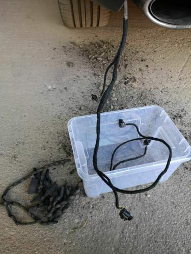

Pts Fehler vorne ..... Sensor Mitte defekt auch nach Sensor Tausch Mitte defekt ..... so neuen kabelbaum auch noch Mitte defekt wer ein Tipp vielleicht

Was bedeutet Kabelbaum neu? MB Originalersatzteil oder doch eher Internet Zubehör gebraucht? Vor dem Einbau den Kabelbaum durchmessen.

Ja Orginal mercedes aber Pts willl nicht zumindest die eine Stelle nicht Steuergerät hab ich auch schon getauscht
Also mit Star Diagnose ausgelesen Sensor vorne rechts Mitte defekt Sensor getauscht Fehlermeldung bleibt kabelbaum getauscht ausgelesen immer noch defekt Steuergerät getauscht ausgelesen immer noch defekt alles Originalteile von MB
Alles mögliche getauscht er sagt mir aber dieser Sensor sei egal was ich mache defekt ob ich ihn nach vorne und hinten versetze

Da du ja alles neu hast, bleibt ja nur noch wenig über. Hast du mal die Sensoren quer getauscht ? Nicht das der neue auch defekt ist.

Dann ist doch eindeutig der neue Sensor defekt. Kommt halt auch mal vor. Mit der Rechnung und dem Sensor ab zum Verkäufer und umtauschen. Eine Frage, welchen Grund hat das, dass Du zwei Usernamen nutzt?

Ja hab Positionen ja getauscht immer gleiche Stelle defekt

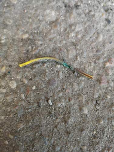

Mach mal bitte ein Foto von der Stelle, die immer defekt ist.
@Sascha2088 schrieb am 18. September 2017 um 17:09:40 Uhr:
Hier rechte Seite
Hast Du den Kabelbaum durchgemessen? Hatte ich dir weiter oben schon geschrieben. Alle Stecker wirklich richtig eingerastet?
