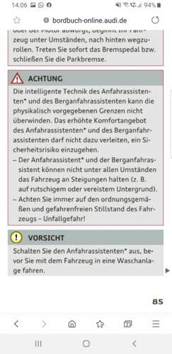

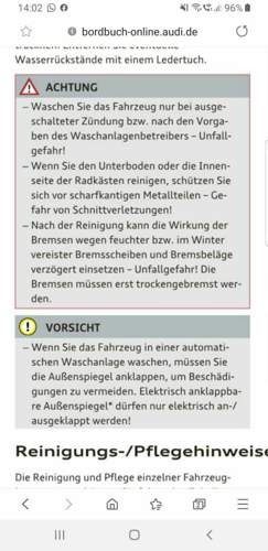

Hallo in die Runde,
was muss man beim Q2 mit Automatik/Allrad bei der Waschstraßen Benutzung alles beachten?
Wie ist die Vorgehensweise?
Danke euch schon mal vorab.

Würde auf N schalten und Autohold deaktivieren. Meinst sicher eine Waschanlage wo man durchgezogen wird oder?!
Die Automatik sollte auf Neutral stehen, was man beim Allrad beachten sollte weiß ich nicht, aber ich gehe davon aus, "Nichts"
Gruß Tom
Spiegel müssen angeklagt sein und du solltest N eingelegt haben.
Wenn es eine ist, wo du nicht mit drinnen bist, dann musst du sicherstellen, dass auch das Lenkradschloß nicht rein geht (die Sperre) also Zündung muss an bleiben.
Bremse darf natürlich auch nicht angezogen sein.

Moin,
in jeder vernünftigen Waschanlage gibt es ein Hinweisschild, was zu beachten ist.
Wenn man sich unsicher ist, einfach vorher mal aussteigen, und zum Waschstr. -Eingang gehen, und sich das durchlesen.
Oder einen Mitarbeiter fragen.
Fenster zu
Spiegel anklappen
Automatik auf > N
Handbremse lösen
Motor aus

Ich werde mit dem Q2 auch erstmals ein Automatikfahrzeug haben. Bisher habe ich nur kurzzeitige Erfahrungen mit Mietautos gemacht, da war ich aber nie in ner Waschstraße. Deshalb: Auch für mich eine interessante Frage!
Diese treibt übrigens recht viele Leute um, wenn man mal nach "Automatikgetriebe Waschstraße" googelt. Ein Thema ist beispielsweise auch, ob man den Motor ausschalten sollte oder nicht. Angeblich gibt es auch etliche Waschstraßen, wo bei Automatikfahrzeugen empfohlen wird, den Motor laufen zu lassen.
In einem anderen Forum wurde folgende Vorgehensweise empfohlen:
  • Gurt lösen (damit die automatische Feststellbremse nicht zieht, alternativ die Automatik abschalten, wer sich nicht abgurten mag)
  • In die Anlage einfahren bis das Personal "stop" gibt bzw. man die Rollen merkt
  • Getriebe auf N
  • Motor aus
  • Zündung wieder an (damit ist dann auch automatisch der Sensor für den "Fußtritt" zum Kofferraumöffnen deaktiviert - mangels Schlüssel hinter dem Kofferraum sollte der zwar sowieso nicht öffnen, aber man weiß ja nie)
  • Waschen lassen
  • Am Ende bei grünem Signal kurz die Bremse antippen, Motor starten, Getriebe auf D
  • Langsam aus der Anlage fahren
Motor aus oder auch Zündung aus, kann zu Problemen führen, weil sie dann steif ist die Lenkung.
Ist doch aber bei jedem Auto so, sofern es eine Servolenkung hat.
Allrad spielt in der Waschanlage beim Q2 keine Rolle -> Haldexkupplung... ich stelle auf N, Spiegel rein, entweder Motor an oder aus, Hauptsache kein Lenkradschloss... habe mir da noch nie Gedanken gemacht...

Einfach abschnallen und auf N stellen... dann ist der Anfahrassistent automatisch aus (wenn man sich abschnallt). Dann eventuell noch 1x die Parkbremse manuell lösen (falls sie anzieht) und das wars! Motor laufen lassen und am Ende nur ganz leicht die Bremse antippen,D einlegen und losrollen
Warum sollte ich bei Automatik die Spiegel anklappen? Das habe ich mit nem Schaltwagen auch nie gemacht
