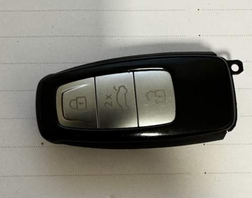

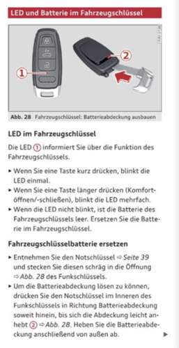

Laut einer Meldung im Cockpit wird es Zeit die Batterie der Funkschlüssels zu wechseln.

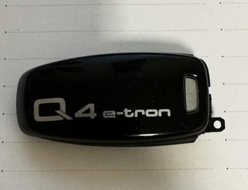

Allerdings entspricht mein Schlüssel nicht dem Schlüssel wie in der Bedienungsanleitung auf Seite 40 Abb. 28 (s. Bild 1) abgebildet. Bei meinem ist auf der Rückseite das "Q4 e-tron"-Logo (Bild 2) und eine Batterieabdeckung gibt es auch nicht.
Den Notschlüssel habe ich entfernt (Bild 4), allerdings schaffe ich es nicht, wie beschrieben, das Batteriefach auf zu bekommen.
Ich habe schon sämtliche Videos angeschaut und Anleitungen durchgelesen, jedoch bekomme ich nicht an die Batterie heran. Ich traue mich auch nicht, noch mehr Druck von innen auszuüben oder mit dem Schlüssel zu hebeln.
Hat irgendjemand den entscheidenden Tipp?

Dein Schlüssel scheint in einer Schlüssel Blende zu stecken.
Du musst also erst einmal herausfinden wie man diese Schutzhülle abbekommt.

Vielen Dank @RaLe das war ein entscheidender Tipp.
Bei meiner Schlüsselvariante ist zusätzlich zum Batteriefach die Abdeckung mit dem Q4 e-tron-Logo aufgebracht, genauer gesagt, verklebt.
Dementsprechend müsst Ihr wie im Video erklärt vorgehen, nur dass Ihr die Abdeckung abziehen müsst.
Sieht zwar schick aus, ist aber für den Wechsel etwas umständlich. Habs aber hinbekommen.

Hast du denn das optionale Cover nach dem Wechsel wieder ordentlich befestigt bekommen?
Das Cover ist mit einer gummiartigen Klebe befestigt. Ich hab das vorsichtig zu 3/4 gelöst und anschließend wieder angedrückt. Das hält so ganz gut.
