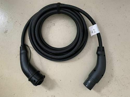

Ich kann es Dir nachher abmessen, aber würde so ca. 3 Meter schätzen. Nicht überragend lang und etwas starr, beim Anfahren von Ladestationen muss man da ab und an nachjustieren.

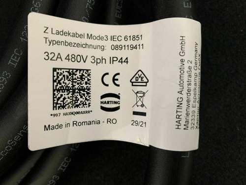

Beim Q4 ist genauso ein besenstieldickes 22kW-Kabel dabei, wie beim GE, also stell dich darauf ein, dass zu "lang" oder "kurz" auch noch "leicht" als Kriterium dazukommen wird. Ich würde erwarten, dass es wie beim GE 5 Meter lang ist.

Man kann in zahlreichen Foren lesen, dass 20A-Kabel gerne mal von 22KW-Ladern (also 32A) abgewiesen werden. Für einen Q4 benötigst du ein 11KW-Kabel, also 3x 16A. Hätte man den großen E-Tron mit 22KW- Lademöglichkeit, bräuchte man 3x 32A.

Die Länge des Kabels wollte ich auch Wissen. Daraufhin hat meine Händlerin bei einem Vorführmodell gemessen. Es ist gute 6 Meter lang.
