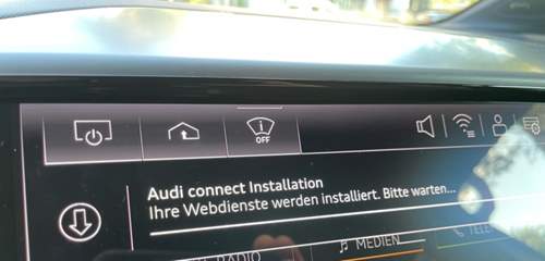

getreu dem Motto "nach dem Update ist vor dem Update" würde mich interessieren, ob schon jemand ein OTA Update für den Q4 bekommen hat (vermutlich nicht), bzw. bitte hier etwas posten, sobald etwas angezeigt oder installiert wurde. Ich meine hiermit nicht Kartenupdates.
Auch Infos über geplante Veröffentlichungen sind willkommen.
Ich habe einen neuen Thread gestartet, weil ich nicht diejenigen frustrieren möchte, die noch unter 3812 sind, und es hier nur um OTA Updates gehen soll
Bin gespannt auf eure Antworten.
