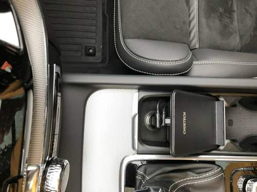

Ich habe viel Zeit und unzählige Modelle ausprobiert, um den für mich besten QI-Charger und ein dazu passenden KFZ-Ladegerät zu finden. Beides zusammen angeschlossen mit einem 90 Grad USB Kabel passt wunderbar in den vordersten Getränkehalter und ist außerdem QC3 schnellladefähig. Lustigerweise passt es perfekt in die Mulde und rastet sogar leicht ein, so dass da bei der Fahrt nichts wackelt. Anbei Bilder und Artikelliste, falls das jemand in seinem XC60 auch ausprobieren möchte.
Da es wirklich auf den Millimeter ankommt, kann ich nur sagen, dass genau die Artikel wie angegeben bei meinem XC60 exakt passen. Bei dem Ladegerät kann man sich entscheiden, ob es Dual USB oder lieber zukunftssicher bereits mit USB-C und Power-Delivery sein soll. Das Baseus Netzteil ist das einzige mir bekannt Quick-Charge fähige Netzteil, das absolut stabil funktioniert und mit dem Choetech Charger auch im Schnelllademodus arbeitet. Bei dem Charger bitte nicht das Nachfolgemodell kaufen, das passt nicht (hat ein zu schmales Gehäuse).
Ergänzung: Das Telefon bleibt bei so einer Konstruktion natürlich nur am Platz, wenn man einen rutschfesten Bumper verwendet. Ich nutze schon seit Jahren die Silikon Bumper von ROXX, da diese rundum geschlossen sind und innen ein Mikrofaser Inlet haben. Mit dem Silikon Bumper bleibt das Telefon auch in schnellen Kurven oder Vollbremsungen (bisher bei mir) am Platz. Link ebenfalls unten angehängt.

Noch eine kleine Ergänzung, ab dem iPhone 8 sind die Apple Geräte über Power-Delivery fähig mit höheren Spannungen (als die USB üblichen 5V) geladen zu werden. Dafür braucht es ein USB-C auf Apple-Lightning Ladekabel, dann handelt das Telefon beim Verbinden die optimale Ladeleistung aus, die deutlich über dem liegt, was mit dem Originalnetzteil möglich ist. Wenn es also mal schnell gehen muss, einfach über USB-C anschließen und ein PD3 / QC4 fähiges Netzteil benutzen.

Danke guter und wichtiger Punkt, ich hatte vergessen zu erwähnen, dass diese Konstruktion natürlich nur mit einem ruschfesten Bumper (Silikon-Case) funktioniert. Ich habe mein Posting ergänzt. Bisher hatte ich kein fliegendes Telefon bei dieser Lösung trotz 1-2 Vollbremsungen. Das mit dem Crash können andere Ausprobieren und hier berichten. ;)
Anmerkung: Silikon Bumper sind extrem rutschhemmend und ziehen dafür leider Staub an. Diesen kann man aber mit einem feuchten Mikrofaser Tuch völlig problemlos entfernen...

In die Konstruktion passen alle Telefone bis maximal 91mm Breite. Wegen dem Fliegen ist ein Silikon Bumper ratsam. Alternativ eine rutschfeste dünne Silikonfolie auf die Ladefläche kleben.

Ja, ich finde dies auch eine super Lösung. Insbesondere weil der Winkel und die Position perfekt ist, so dass man vom Fahrersitz noch z.B. die Navi-App ablesen kann. Ein Stück weiter vorne und der Schalthebel verdeckt das Display. Liegend kam für mich auch nicht in Frage.
Ich bin übrigens gestern testweise eine AB Abfahrt an der Haftungsgrenze gefahren und das Handy hat sich tatsächlich etwas bewegt und musste wieder gerade gerückt werden. Das kann man wohl nachhaltig verhindern, in dem man an den Seiten der Halterung eine kleine Plastikkante/-nase anbringt.

12V Absicherung: 10A (einzeln abgesichert)
230V Absicherung: 150W
Also deutlich mehr als in ein Smartphone reinpasst. :-)
Bei der 5V USB Buchse müsste man mal die Ladegeschwindigkeit messen, das regelt ja das BMS vom Smartphone selbständig, sobald die Spannung einbricht. Schneller geht auf jeden Fall mit einem QC-Netzteil im Zigarettenanzünder. Fast noch wichtiger sind allerdings die Kabel, da kann ich nur die Anker Powerline Serie empfehlen, die haben deutlich mehr Querschnitt für die +/- Leitungen. Da lädt das Smartphone auch mit 2m Kabel noch mit maximaler Stromstärke, weil die Spannung kaum einbricht.
