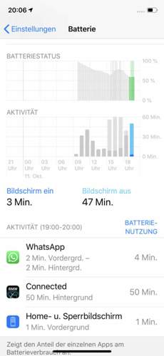

Mal ein Screenshot aus dem Energiemonitor. In der letzten Stunde bin ich nur schnell auto gefahren ohne Handy Benutzung , kein Telefonieren und nix... Es lief nur normal Radio.
Hier sieht man deutlich die Ladephasen, das es anfangs den Akku füllt, aber gleichzeitig die Connected App immer läuft.
Später dann keine Ladung...
Der Schraffierte Balken ist wenn es geladen wird.

Hast Du die Einstellung unter „Akkuverbrauch“ in der Connected App auf „Standard“? Dann verbraucht die App mehr Strom weil ständig die Ortung läuft. Mit „Geringer“ ist der Verbrauch niedriger.

Äh interessant. Vor allem weil ich bei "Standort" "beim Verwenden" eingestellt habe.
d.h. im hintergrund dürfte der nicht ermittelt werden oder seh ich das falsch? hab die App an dem tag garnicht verwendet.

Nein, Du hast vollkommen Recht. Mit „nur beim Verwenden“ sollte es eigentlich genug sein. Aber irgendwie widersprechen sich die Einstellungen. Ich weiß aus den Rezensionen der App, dass BMW auf massive Beschwerden von Nutzern schließlich noch die Einstellung „geringer“ unter Akkuverbrauch implementiert hat. Weiß der Geier was die App sonst noch so macht. Auf jeden Fall bewirkt die Einstellung etwas. Der Akkuverbrauch sinkt tatsächlich.
