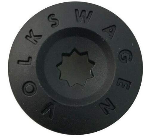

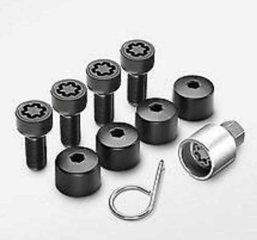

Wäre bei mir fast schiefgegangen:
4x Runter ging wohl noch (Reifenhändler). Jedoch haben diese 4 Einsätze den Adapter schon so in Mitleidenschaft gezogen, dass er bei der anschliessenden Montage der WR übersprang. Ein Drehmoment-genaues Festziehen der 4 Bolzen war nicht mehr möglich.
Ich bin dann mit 4 undefiniertbar festen Bolzen zu VW, in der Annahme, dass dort neue Schlossadapter verfügbar wären. Laut Freundlichem ist nicht einmal eine Nachbestellung des Schlossadapters einzeln möglich, nur als Set. VW hat es dann mit Ach und Krach geschafft, die Bolzen zu lösen und durch normale ersetzt. Hätten sich die Bolzen nicht lösen lassen, hätten sie ausgebohrt werden müssen.
Hat sich mein Reifenfuzzi hier dämlich angestellt? Kann meine freie Felge den Adapter so behindern, dass er nicht greifen kann? Oder taugt das Material einfach nicht?

Bei den Felgenschlössern, die ich bisher von VW hatte, kann ich mich nicht beklagen - meine Frau ebenso wenig. Da war es egal, ob mit Schlagschrauber (bei meinem Firmenwagen) oder normal mit Drehmomentknarre (wie ich beim Wagen meiner Frau).
Die hielten in Form, wie die normale Rad-Nuss auch. Wenn der Adapter jedoch nicht richtig auf der Schraube saß, als der Reifenschrauber losgelegt hat, dann liegt es eher an ihm, als an dem Felgenschloss.
Hat sich dämlich angestellt.
Ich habe meine seit 7 Jahren und nie Probleme gehabt. Man muss bloß aufpassen, das diese richtig sitzen. Habe auch nie einen Schlagschraube genommen. Das ist ja in der Reifenwerkstatt meist der Fall. Wenn da der Adapter nicht richtig sitzt und mehrmals überspringt macht man dann die Radschraube kaputt.
Auch kann man den Adapter einzeln nach bestellen. Dein Händler hat einen Koffer mit alles Adaptern. Auf jeden ist einen Nummer drauf z.B. 586. Dann wird diese nach bestellt.
Ich muss sagen das die Felgenschlösser vom Tiguan ganz andere sind als die die ich original auf meinem Golf 5 gti oder Golf 6 R hatte. Die aktuellen Felgenschloss Schrauben haben einen Kopf den man nicht mit Greifwerkzeugen öffnen kann da sich der äussere Teil der Schraube mitdreht.
Und das Gegenstück für die Schrauben sitzt echt nur 2-3mm tief in der Schraube drin wenn man es aufsetzt zum lösen oder anziehen. Wenn man da nicht gegendrückt beim Arbeiten dann kann ich mir vorstellen das es durchrutscht.
Ich persönlich fand die alten besser. Das schloss war eine art Innenvielzahn das richtig tief in die Schraube rein ging.
@Orlet0815 schrieb am 30. Oktober 2017 um 15:18:13 Uhr:
Ich meine gelesen zu haben, dass die Felgenschlösser nicht mit einem Schlagschrauber angezogen oder gelöst werden dürfen.

@elch: zwischen 5 - 10 Euro
der Reifenhändler meines Vertrauens empfiehlt schon lange die Felgenschlösser nicht mit Schlagschrauber oder dem vorgeschriebenen Drehmoment zu befestigen. Auch beim Nachziehen nach mindestens 50 Km werden die Felgenschlösser nicht mit Drehmomentschlüssel nachgezogen.
