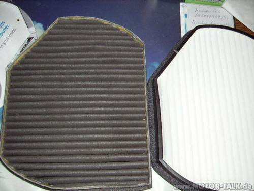

Aber wieso stinkt die Karre so
Und wieso heizt der so erbämlich
Aus den Düsen kommt jakaum Luft
Ich gestern aufn Sonntag mal frei gehabt und schau mir auf Verdacht mal den Innenraumfilter an.
Das kann ja wohl nicht wahr sein
So wie der ausschaut ist das noch der erste
Mein Vorsitzer war so stolz das er immer mehre hundert Euro nur bei MB gelassen hat
Die haben alles immer fachgerecht gemacht
So würd man beschissen.
Jetzt weiß ich wie die sich die Kulananzkosten für Ihre Rostlauben wieder hohlen
Immer drauf auf die Rechnung und nicks machen
Der blöde Kunde merkt das ja nicht
Schaut Euch mal das Bild an
Links der alte rechts im Vergleich mal der neue ,den ich mir heute gekauft habe
übrigens nicht bei MB sondern für 7 Euro im Zubehör
Filter
hallo ,schau doch mal bitte auf die filterbezeichnung ,und teile sie uns mit !!
dein weißer filter ist ein papierfilter und der dunkle ist meineserachtens ein AKTIVKOHLEFILTER und die sind orginal so grau wenn sie neu sind !:)

Bevor wir jetzt hier noch eine grössere Polemikkeule auspacken - der Vorbesitzer kann viel erzählen, wann wurde denn laut Scheckheft der Kombifilter erneuert ?
Hallo norbert
schau mal bei dem alten Filter an der Seite ...da sollte das Herstellungsdatum draufstehen!!!
Wenn er älter als 2 Jahre ist, würde ich der MB-Werkstatt aber Luft in den Kesseln machen!!!
Kohle raus, neuen Filter gratis oder Klage!!!

"Ver-atme" deinen Ärger, mir ging es ähnlich. Nach dem zweiten Service bei A.T.U müffelte es auch so komisch ... Klimaanlage wenig bis keine Leistung ... beschlagene Scheiben bei Regen ... die wussten von dem Filter hinter dem Handschuhfach nichts! ... oBWOHL der Filter bei Eingabe des ichtigen Modells sehr wohl im werkstattinternen System gelistet und grafisch dargestellt wird. Aber so ein depperter Einbauplatz fällt wirklich nur MB ein und dass das kaum ein Meister glauben will ... wer will ihm das dann übelnehmen? Der Filter ist offensichtlich an ein altes Lüftungssystem "d'rangeflickt" worden.
Als ich den Meister "zwang", das Handschuhfach auszubauen und er dazu eine ganze Stunde brauchte, weil er nicht wusste, wie das rausgeht (hängt oben, wenn man das weiß dauert es ja ganze 2 Minuten), musste ich mir dauernd anhören, "... was wir da alles NICHT finden werden ...". Ganz kleinlaut war er, als er dann eine Handvoll "Lurch" und pechschwarze Filter rausholte ... waren gestrichen voll mit Dreck.
Und dann kam die Sensation: Der Austausch der Innenraumfilter sei nicht Bestandteil des Wartungspakets "2-Jahres-Flatrate", kostet also 1/4 Stunde (Kulanzpreis weil der Ausbau allzu patschert ablief) plus Filtereinsätze. Aha. Ich wollte dann nicht herumstreiten, die demolieren mir sonst noch mein Auto ... jedesmal wer anderer am werken, das Geheimversteck kennt kaum einer -- da könnte man Drogen importieren. Ich mach das jetzt lieber selber, für 8 Stk. Mann-Filter zahlte ich in der Bucht 15 Euro. Bremsen, Öl- und Filterwechsel, das können sie, aber alles andere ... na ja. Aber was will man für das Geld.
Aber wenn ich dran denke, wie die Filter aussahen und wieviel Dreck da im Gehäuse drinnen war, dann beschleicht mich das Gefühl, dass auch beim Freundlichen (wo das Auto 4 Jahre lang um teures Geld beim Service war) diese Filter niemals getauscht wurden.
mfg
mfg
Genau das meine ich nämlich auch,
denn für 7€ habe ich auch noch keinen AKTIVKOHLEFILTER gesehen.
Es muß der rechte(weiße) ein einfacher Papierfilter sein.:cool:
PS: Der "weiße" heißt laut WIS auch STAUBFILTER
und nicht AKTIVKOHLEFILTER.
Themenstarteram 27. April 2010 um 17:41
Richtig
Der alte war nen Aktivkohlefilter und der neue ist nen Papierfilter
Ich bin kein Allergiker da reicht der Papierfilter also aus
Die 7 Euro kommen zustande weil ich über die Rabattpunkte meiner Fa. im Großhandel einkaufen durfte
Original geschrieben von Norbert W.W.
Richtig
Wie ich bisher herauslesen konnte, hast Du keinerlei Ahnung, wie die verschiedenen Filtertypen im Neuzustrand aussehen, schiebst hier aber eine derartige Welle bzgl. der Leistung von MB-Betrieben.
Hast Du schon einmal weiße Kohle gesehen?
Da kann man nur den Kopf schütteln!
Schüttel doch mal den dunklen Filter oder schlag darauf. Dann siehst du wieviel Schmutz heraus kommt.
Ulicruiser
