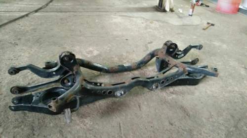

Hat schon mal jemand die oberen Querlenker an der HA getauscht? Habe einen Golf 6, aber die HA ist ja fast identisch. Die unteren Lenker hab ich im Februar gemacht, musste auch mit der Flex ran wie hier beschrieben.
War jetzt nach einem halben Jahr nochmals zur Achsvermessung weil das gute Stück zur Seite zieht. Der Sturz ist außerhalb der Toleranz, kann aber wegen festsitzender Exzenzer nicht eingestellt werden. Habe eben mal versucht nur die Mutter zu lösen, aber keine Chance. Wahrscheinlich ist auch die Schraube in der Buchse fest. Habe eine Säbelsäge mit Metallblatt, aber von der Seite komme ich nicht dran. Weiß jemand ob es von unten geht? Fürchte nämlich das der untere Lenker, Feder und Auspuff raus müssen um es dann irgendwie zu schaffen. Mit einem Brenner will ich direkt hinterm Tank nicht dran ;-)
Könnte es reichen mit der Flex die Mutter samt Schraube zu erhitzen und ich bekomme den Lenker raus?
ich zumindest hatte das bisher nicht,alle oberen schrauben bzw lenker ließen sich bewegen.ab und an mal musste man sie etwas "überreden" aber es ging.1x bisher war ich mit einen induktionsgerät dran um die schraube drehen zu können.kurz reichte da,sodass die buchse nicht zu heiß wurde.
Danke für deine Antwort. Werde wahrscheinlich den Hilfsträger trotzdem ausbauen und dann einen Rundumschlag machen. Obere Lenker, die zwei Querstangen und Gummis des Stabilisators. Das sollte dann für den Rest des Autolebens reichen.
Um meinen Beitrag von vor zwei Wochen zu ergänzen:
Habe gestern mit einem Bekannten die oberen Lenker (der mit der U-Form) getauscht. Ersatzteile sind alle von Lemförder. Ich kann nur jedem raten den Rahmen auszubauen. Alle anderen Wege sind m.E. zu viel Gefummel, man kommt so gut wie gar nicht von unten dran. Bei festsitzenden Schrauben hat man sowieso keine Chance, dann muss der Rahmen raus. Haben außerdem gleich die Querstangen neu gemacht sowie die Gummilager des Stabilisator plus Schellen. Arbeitszeit inklusive Kaffeepause, kurze Verwirrung wegen der neuen Schrauben (hatten andere längen) 3 Stunden 45 Minuten.
Die Kurzfassung:
Getriebeheber unterstellen und am Stoßdämpfer hochdrücken. Das Radlagergehäuse vom unteren Querlenker radseitig lösen und Schraube raus drehen, dann Getriebeheber ablassen und die Feder heraus nehmen. Den oberen Querlenker und die Querstange (sieht aus wie ein Knochen) radseitig lösen (18er und 21er Tiefbettnüsse bereithalten!). Danach die Bremsleitung ausclipsen (die brechen dabei ab und man braucht später neue Clips zum zusammenbauen), die Halterung des ABS Sensors vom oberen Querlenker ausclipsen, Stabilisatorschellen vom Träger lösen (10er Vielzahn) und den gesamten Stabilisator nach unten baumeln lassen (hängt dann an den Koppelstangen). Danach den Träger mit einem Getriebeheber abstützen und die 4 Schrauben lösen. Dann kann er raus gehoben werden.
Die Muttern der Querlenker und Querstangen ließen sich alle per Schlagschrauber los schießen, die Exzenterschrauben des Querlenkers mussten etwas überredet werden. Beim Absägen wurden sie aber so heiß, das sich die Korrosion gelöst hat und man mit dem Schlagschrauber nun die Schrauben raus drehen konnte. Die Schrauben der Querstangen gingen problemlos raus. Zusammenbau mit neuen Schrauben und neuen Muttern dann in umgekehrter Reihenfolge. Alle Schrauben in Leergewichtslage festziehen, Drehmomente + Winkel beachten. Haben zusätzlich noch die Gummilager und Schellen des Stabilisators gewechselt.
Danach sollte man unbedingt die Spur/Sturz einstellen lassen.
Vielleicht hilft es jemandem ;-)
