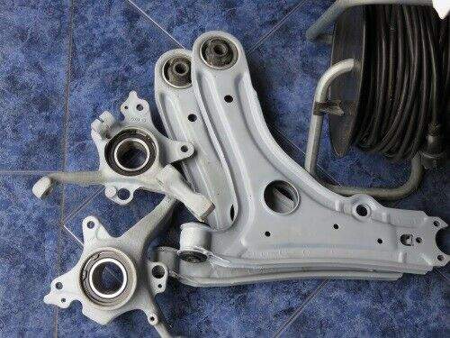

Knapp 2 Jahre alt und schon defekt. Sind komplette Querlenker von ATP.
Nun ist auf der Beifahrerseite das hintere Lager vom Querlenker ausgeschlagen! Man kann das Rad von Hand nach hinten schieben, bzw. den ganzen Querlenker.
Frage! Folge defekt irgentwo von?
Kann ich nur das Lager hinten tauschen? Kann man dies rausschlagen? oder wie bekommt man das alte raus und das neue rein?
oder lieben ganzen Querlenker tauschen?
das einfachste wäre aber nur das Lager!

diese Querlenker (und anderen Schrott) von ATP kenne ich.
Die verkaufen Stahlschrott. Er wird nur umgeformt, um wie ein Querlenker auszusehen. Aber es ist und bleibt Stahlschrott.
Die Lager an sich kann man bestimmt auspressen und neue einpressen. Lohnt sich bei dem Müll allerdings nicht.
Von Meyle kostet so ein Teil 40€ http://www.ebay.de/.../151431785746?...
Da würde ich nicht lange fackeln. Einfacher ist der Tausch des gesamten Querlenkers alle mal.

...damit meine ich die korrekten Masse und Winkel im Verhältniss vordere Querlenkerlagerung zur hinteren Querlenkerlagerung.
Man spürt den Unterschied sehr deutlich beim einsetzen in den Motorträger/Querlenkeraufnahme eines original Querlenkers im Vergleich zu einem Querlenker aus dem Zubehör...die originalen gehen rein "wie Butter" und alles fluchtet punktgenau...!

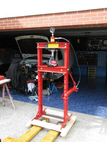

Das mit dem einpressen der neuen hinteren Lager kann man einfacher gestalten indem man die Querlenker vorm einsetzen der Lager im Backofen auf 130' C erhitzt und die hinteren Querlenkerlager einen Tag lang in die Kühltruhe legt bei - 15' C...bei PU-Buchsen gehts auch ohne diesen "Kunstgriff".
