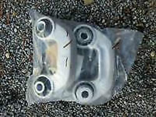

Können auch die Lager vom aggregateträger sein... die waren es bei mir ( nachdem komplette VA neu kam und das Geräusch immer noch da war.....)
