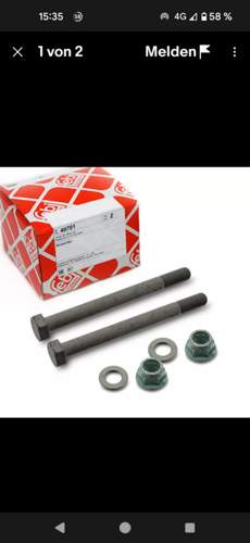

Vielleicht geht die Schraube nur raus, wenn du oben den Querlenkerkopf erstmal rausnimmst. Also erstmal oben den Kopf rauspressen und dann läßt sich sicher auch die Schraube rausdrehen. Möglicherweise sieht die Schraube so aus, siehe Bild.
Bin zwar kein Audischrauber, aber diese Gedanken kamen mir als US-Car und Omega Schrauber in den Kopf.

Vielleicht geht die Schraube nur raus, wenn du oben den Querlenkerkopf erstmal rausnimmst. Also erstmal oben den Kopf rauspressen und dann läßt sich sicher auch die Schraube rausdrehen. Möglicherweise sieht die Schraube so aus.
Bin leider kein Audischrauber, aber diese Gedanken kamen mir als US-Car und Omega Schrauber in den Kopf.
Habe jetzt oben das Bild der Schraube mal eingestellt. So könnte die Schraube aussehen. Also erstmal den Kopf rauspressen, dann kannst du die Schraube rausdrehen.

Ich denke nicht dass man den Querlenker Kopf nach oben auspressen kann wenn die Schraube noch drin steckt. Da ist eine Nut im Konus die das verhindert.
Stimmt, geht nur nach Entfernung der Schraube raus. Ist aber kein Konus, sondern ein zylindrischer Zapfen.

Die Schraube ist ganz normal rund und die Nuten sind im Zapfen der Querlenker.
Solnge die Schraube noch drin ist, geht der Zapfen nicht raus !
