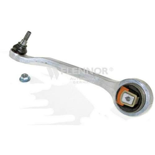

Werner meinst Du das gelbliche auf dem Bild ?
Das haben alle Hersteller.
Gruß Martin
Lenker
Themenstarteram 23. Januar 2019 um 7:10
@windelexpress schrieb am 23. Januar 2019 um 08:04:32 Uhr:
Gruß Martin
Das müsste ein LEMFÖRDER /TRW sein oder?
Gruß Alex
