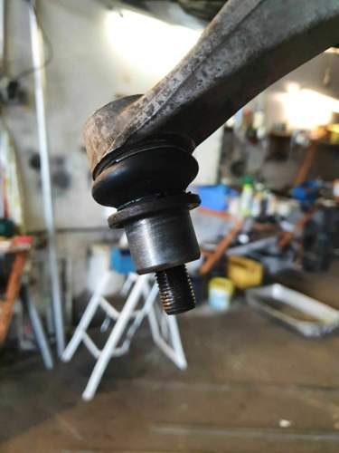

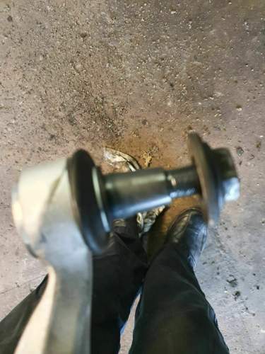

Richtig, du hast die Buchse aus dem Radlagergehäuse mit rausgezogen oder geschlagen.
Musst du mit einem Abzieher abziehen und wieder ins Radlagergehäuse einbauen. Das geht am besten wenn du die Hülse etwas einfettest, sie gerade von oben auf das Gehäuse auflegst, eine lange Schraube durchsteckst, von unten eine große Unterlegscheibe drunter und dann mit einer Mutter die Buchse zurück ins Lagergehäuse ziehst
Auf dem Bild sieht man das die Buchse von oben ins Gehäuse gezogen werden muss

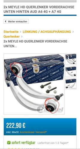

hat von euch schon jemand die hinteren unteren Querlenker getauscht?
Ich habe mir das vorhin mal angesehen und denke, dass da nicht genug Platz ist um die Schraube rauszuziehen.
Gibt es da einen Trick oder muss dafür der Achsträger abgelassen werden?

Moin, hast schon gemacht? Ich stehe vor der gleichen Situation, da bei mir die unteren Querlenkerbuchsen auch rissig sind.
Gruss, jan
Jein. Ich habe das letztes Wochenende in Angriff genommen, aber dann abgebrochen. Es muss auf jeden Fall der Träger abgelassen werden. Nur die Bleche raus reicht nicht. An der Stelle war ich dann der Meinung auf der Scherenbühne und ohne Getriebeheber nicht weiterzumachen.
Also ich habe es beim BiTdi mit AAs letztens gemacht. Ich weiss jetzt nicht sicher, ob es bei Motorisierung, Getriebe und Fahrwerk Unterschiede gibt. Bei mir war nur das strebenkreuz und die Bleche die demontiert werden mussten. Die Schrauben vom querlenker gehen dann nach innen (zum Motor hin) raus. Hatte in knapp 1 Stunde beide Lenker draußen. Hebebühne, Schlagschrauber und Kugelgelenkabzieher t40042 wird benötigt. Wer keine neuen neuen Lenker einbaut und nur die gummilager tauschen möchte, braucht noch passende hülsen zum Pressen. Gibt es zwar auch ein spezialwerkzeug, geht aber mit entsprechenden hülsen auch. Wichtig ist, dass das neue Lager genau die gleiche Position hat wie das alte. Nach dem Einbau Vorderachse belasten, erst dann schraube vom querlenker anziehen
@RalleRS2 schrieb am 6. September 2019 um 21:28:41 Uhr:
Moin, will bzw. werde die heute hinteren unteren Querlenker vo. tauschen. Könntest du noch so freundlich sein und mir die Anzugsmomente der gummilagerungverschraubung als such für das Kugelgelenk mitteilen?
Gruss, jan
Schrauben und Mutter neu.
Mutter kugel Gelenk 140Nm. Schraube mit Mutter am querlenker 70Nm +180' (muss in Regellage / belasteter Zustand angezogen werden).
