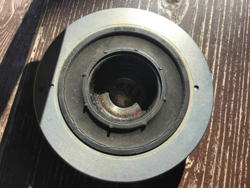

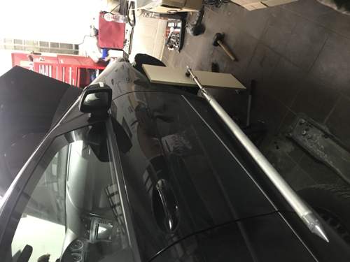

Soo endlich mal ein Update:

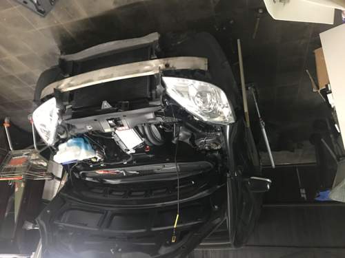

Das Teil könnte nun nach fast 8 Wochen endlich geliefert werden . Gestern ging’s ans ausbauen.
Dazu wurde der die Lenkung getrennt, die Schürze angenommen , Auspuff gelöst , Kühler mit Draht gesichert , Riemen mit Spezial Werkzeug für das Federelement der BE Modelle demontiert und der Motor abgesenkt. Da ich keinen passenden Heber dafür hatte habe ich 4 25cm Gewindestangen M12x1,5 (Achtung Feingewinde, kein Regelgewinde !!) zum absenken verwendet .

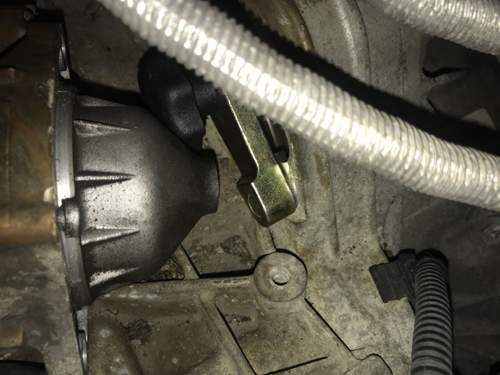

Ging an sich ganz gut nur ohne Hebebühne echt ein Akt an alle Stecker ran zu kommen . Dann Anlasser raus (was ein Murx!!) und eine extra angeschaffte Haltesperre eingesetzt . Danach wurde der Motor mit einem Wagenheber abgefangen und die beiden rechten Motorlager losgeschraubt und das ganze Teil etwa 5cm hoch gedrückt um an die Zentralschraube zu kommen. Eine kleine Verlängerung mit 2m brachte das Teil zum Aufgeben. Dann neuen Simmerring rein und die neue Scheibe drauf .
Das Biest war rundherum eingerissen und quietschte bereits beim verdrehen auf der KW.
Danach die Schraube mit 200Nm +90grad wieder fest gemacht und alles wieder zusammengebaut. .
Summa summarum gingen dafür knapp 10h drauf an 2 Abenden . Jetzt ist erstmal Ruhe .
Also falls jemand mit BE Modell quietschende Geräusche hat, lohnt ein Blick auf die Riemenscheibe .
