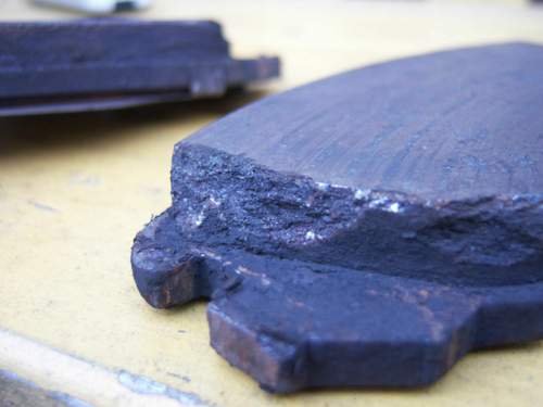

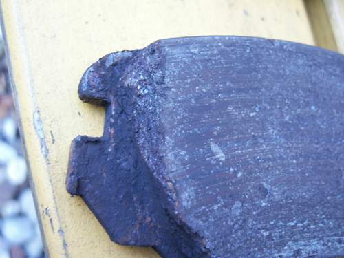

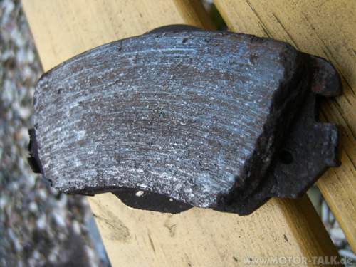

ich hab folgendes Problem: An meinem Insignia (4 T) habe ich hin und wieder eine Art quietschen, welches von hinten kommt. Hört sich ein bisschen nach Bremsen an. Das Problem ist, das es ist nicht immer da ist, nervt aber schon ein bisschen. Ich habe den Eindruck dass es öfter bzw. immer dann auftaucht wenn ich etwas im Kofferraum habe, muss nicht mal schwer sein, z.B. eine leere Kiste Wasser. Nach einer Zeit verschwindet es dann wieder. Sehr seltsam, da ich es nicht schaffe in der nächsten Zeit meinen FOH zu besuchen, wollte ich mal in die Runde fragen ob jemand das Problem kennt und am besten natürlich auch eine Lösung hat :-D
Danke schon mal
Gruß Empty

Hello,
Check the brake discs rear if they are scored. It´s a known problem at Insignia that brake pads are default and then both scored discs and pads needs to be replaced. There is a technical service bulletin from Opel about that.
It sounds like the discs are corroded and/or there is a whisteling sound coming from rear when breaking.
I think it seems like the front brakes can be default too because my front brakes are also whisteling!?

so folgendes zu deinem Probelm. Hatte das auch, also der Geruch kommt entweder von den Bremsen so wie bei mir oder von deinem Partikelfilter der sich gereinigt hat. Das Quietschen hatte ich und bei mir wurde die komplette hintere Bremsanlage ausgetauscht auf Kosten von Opel!!! Meiner hatte 20.000km runter zu diesem Zeitpunkt und war gerade 1 Jahr alt. Also auf zum Händler.
Hey,
ich habe auch das selbe Problem (19.000 km). Bei mir klemmte am Anfang die Bremse hinten rechts. FOH hat die gelöst und eingefettet, meinte aber, dass ein Wechsel der Bremsbelege und Bremsscheibe nicht nötig sei.
Nach ein paar Tagen kam das Quietschen wieder, aber die Bremse war dieses mal nicht am klemmen. Also noch mal zum FOH. Ich machte dem klar, dass ich nicht mehr all zu lange Garantie habe. Daraufhin hat er hinten doch noch die Bremsscheiben und Bremsklötze getauscht.
Nach ein paar km nun wieder das quietschen. Nur jetzt kommt das Quietschen nicht mehr sofort, sondern erst nach einer längeren fahrt (mind. 10km). Bin heut wieder beim FOH gewesen, um ein Termin zu machen. Der aber hat mich einfach nur ratlos angeschaut. Der weiss auch nicht weiter....
Könnte das am Bremssattel liegen?

Ist es denn ein richtiges Qietschen oder ein Qietschen bis Knarzen ? Das hatte ich nämlich bisher bei allen meinen Autos seit ich hinten Scheibenbremsen fahre. Bei mir ist das geräusch einfach reproduzierbar: das Auto abstellen, Handbremse anziehen, aussteigen, in die hinteren Felgen greifen und versuchen, den Reifen fest zu drehen. Dabei haben alle meine Autos bisher dieses Geräusch mehr oder weniger von sich gegeben. Beim Einsteigen von Mitfahrern hinten im Auto habe ich das auch manchmal, weil das Auto durch den Lastwechsel bewegt wird. Mittlerweile habe ich dieses Geräusch als normal abgehakt, weil es scheinbar durch minimale Bewegungen der Bremsscheiben gegen die Bremsbeläge entsteht.
Yes, there can be a sound from rear brakes when the electric handbrake is activated and people goes in or out of the car or when loading and unlóading the trunk. I think this is normal and appears when brake pad is moving just a little bit at the brake disc.

So Leute,
hatte es letzte Woche nun endlich geschafft mit meinem FOH einen Termin abzumachen, die haben soweit ich weiß die Bremsen hinten zerlegt und wieder zusammengesetzt (keine Ahnung ob noch etwas getauscht wurde) auf jeden Fall ist dieses quietschen nun weg.
Gruß Empty
