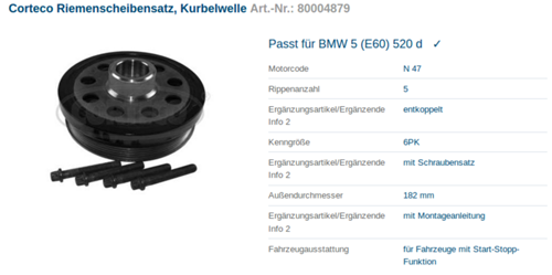

Bei der Corteco (5 Rippen) steht dabei: für Fzg. mit Start-Stopp
Bildschirmfoto-vom-2017-08-06-23-26-11
Also ich habe hier noch einen Zusatz stehen.
Ich habe gerade noch ein Foto auf dem Handy gefunden, sieht wohl nach 6 Rippen aus oder?
Boa, hört auf mit dem Quatsch, das tut ja schon richtig weh im Koppe.
Erstens, würde ich die Finger von Teile-Anbietern lassen, die Ihre Datenbanken nicht pflegen und falsche Angaben bereitstellen.
Eine Angabe von 5 Rippen und eine Riemen 6(!)PK geht nicht. Wer den Fehler findet darf den behalten.
6PK für Aggregate, 4PK für Klimakompressor.
Zweitens wird CONTITECH als Alternative selbst von BMW für den Riemen genannt.
Nimmt mal halt die BMW TN vom Schwingungsdämfger und schaut bei denen im Katalog nach...
