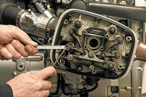

Habe mir eine GS 1200 gekauft Bj.2004 mit 15 tkm.
Wie oft sind die Ventile einzustellen, denn der 10 tkm service wurde bei einer BMW Werkstätte gemacht, aber ich mach jetzt selbst Service.
Also wann wären die Ventile nach der Laufleistung (jetzt 16 tkm) wieder einzustellen?
Ich höre manchmal zwar ein leichtes tackern aus den köpfen aber ein bischen ein Geräsch werden die Vetile ja sowieso machen, Oder

Aha...... da liegt schon der Kardinalsfehler.........
Die GS hat eben NICHT den gleichen Motor wie die R1200S......und vor allem der Zylinderkopf mit den Ventilen ist bei der R1200GS ganz anders als bei der R1200S.......
Die R1200S hat AFAIK DOHC-Köpfe mit Tassenstößeln, während die (2004er) R1200GS nur eine obenliegende Nockenwelle mit Einstellschrauben hat.
Daher auch die kürzeren Intervalle (wenn mir auch der Wartungsplan der R1200S nicht vorliegt) gegenüber den herkömmlichen Motoren.

Ventile alle 20 TKM überprüfen und ggf einstellen. Wer natürlich immer Vollgas fährt oder sein Bike bis zum letzten Quält der kann auch gerne alle 10TKM die Ventile prüfen.
Aber alle 20 TKM reicht völlig, wie von BMW vorgeschreiben, alle 10 TKM lediglich Synchronisieren, wobei mans damit auch übertreiben kann Wer zuviel Geld und Zeit übrig hat, kann auch sein Motorrad alle 3000 Km zum Kundendienst bringen, dem Händler und der Maschine wirds nicht schaden.

Wie man in dem (orginal-BMW) Wartungsplan für die 1200er GS (Bj 2004) nachlesen kann ist das Ventilspiel (wie ich oben schon geschrieben hab) alle 10 TKM einzustellen.......eine verdoppelung des Intervalls würd ich da schon recht leichtsinnig einschätzen.
Wartungsplan:
http://www.stoepsel-mus.de/pdf/Wartungsplan1200.pdfVentilspieleinstellungsintervall auf Seite 2

Aber wenn dem bei deinem Motorrad so ist, wie du schreibst, dann ist der Wartungsintervall für das Ventilspiel auch 10 TKM und nicht 20 TKM (siehe Wartungsplan weiter oben)
Kostet ja auch nix, da ab und an mal nachzustellen............
Bei 12er GS sind die Ventile alle 10tkm zu kontrollieren und ggf. nachzustellen, bei dieser Motorbauart ja nun kein Problem und in 2 Zigarettenpausen erledigt
Neumodisches Hexenwerk, bis zur Umstellung auf echten DOHC Ventiltrieb zum MJ 2010 können die Motoren getrost als Youngtimer durchgehen, hochgelegte NOWE mit kurzen Stößeln und Kipphebeln sind nun alles andere als modern
Und tickern, ja das muss so, wo Luft ist ist Leben drin, bei der Mechanik einer Landmaschine ist ein Ventilspiel von 0,15 für Einlass und 0,3 für Auslass schon von nöten und bei kaltem Motor einzujustieren.
