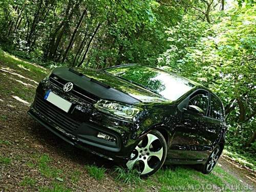

Ich werde demnächst komplett auf R-Line Exterieur umrüsten, nachdem ich schon im Innenraum den schwarzen Dachhimmel, Sportlenkrad und Pedale, Klavierlack Dekor etc. nachgerüstet habe.
Bei der Liste im Anhang fehlen noch die beiden Seitenschweller, der Diffusor und das vordere Mittelgitter, welche ich noch bestellen muss. Den Dachkantenspoiler habe ich schon hier komplett rumliegen.
Die Preise dort sind inkl. Mwst aber Sonderpreise, da ich jemanden beim Autohaus kenne, der eine gewisse Summe pro Jahr zum Einkaufspreis ordern kann. Die Preise sind im Schnitt zwischen 20-30% reduziert.
Dadurch und weil ich letztlich alles selber umbaue und auch schon fleißig dabei bin im Vorfeld meine Altteile zu verkaufen, werde ich wohl letztlich mit der Nachrüstung + Lackierung bei dem Preis liegen, welches das R-Line Paket auch ab Werk kostet, von daher ist das für mich völlig in Ordnung.

Könntest du bitte eine komplette Liste mit den teilenummern Online stellen? Sprich alle Teile für das exterieur Paket?
Die Teilenummer siehe oben in meinem Anhang und dann noch folgende Teile:
6R0 853 855 B GRU /Schweller links
6R0 853 856 B GRU /Schweller rechts
ca. 150€ jeder
6R0 853 677 E 9B9 /Mittelgitter vorne R-Line
ca. 40€
6R6 807 568 L Diffusor für Motoren mit sichtbaren Endschalldämpfer
ca. 80€
6R6 827 989 Aufnahme Dachkantenspoiler ca. 40€
6R6 827 933 C GRU Dachkantenspoiler ca. 230€
