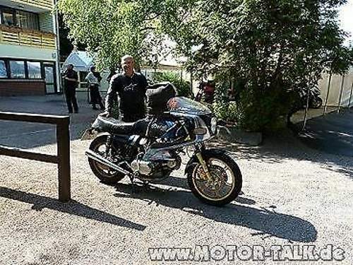

Schau hier!
187000km. Der Motor ist noch verblomt.
Motoröl 0w-40 !!!
Gruß Martin
P1000222-kopie
Hallo Martin,
was für´n bescheidenes Foto für so ein schönes Teil.
Hatte Anfang der 80er eine 900er Hailwood Replica - die war schon nach ca. 20.000 platt.
Das war dann das Ende unserer Freundschaft, nachdem ich für Höcklewelle, Kolben und (größere) Ventile 5.000 DM gelöhnt hatte.
Heute könnte ich heulen, obwohl mir die unverkleidete alte 900 SS noch besser gefallen hätte und ich heute die Jockeyhaltung und das reißen am Kupplungshebel wohl auch nicht mehr lange durchhalten würde.
Von dem Sound der offenen Contis träume ich noch heute.
Liebe Grüße
Herbert
