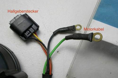

Hallo Thomas,
Du sagst : "Verpolen habe ich schon probiert, aber dann funktioniert das Verdeck nicht mehr."
Was hast Du verpolt unten im Anhang ? Grün und schwarz umgetauscht ?
Oder was am Hallgeberstecker vertauscht ???
Sehen die Kabelenden an Deinem Motor genauso aus ?
Bitte alle Farben der Kabel mitteilen..
LH side Motor 129 820 75 42

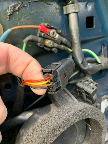

Themenstarteram 21. Januar 2021 um 10:26
Ich habe das Grüne und Schwarze (jetzt Braun) vertauscht. Dann funktioniert der Fensterheber am Schalter richtig, und wenn ich mich entsinne auch bei der Verdeckbetätigung, aber das Verdeck öffnet nur halb und die Absenkautomatik funktioniert nicht.
Anbei das Bild vom Hallgeberstecker.

Hallo MB-Konfigurator,
Ein Vergleich von Deinem Hallgeberstecker mit einem Anderen ergibt daß an Deinem Stecker nichts verändert wurde.
Kannst Du mal genau erklären was Du meinst :
" aber das Verdeck öffnet nur halb und die Absenkautomatik funktioniert nicht" ?
Die Scheibenabsenkung beim Verdecköffnen ?
oder
Die Kurzhubabsenkung der Scheiben beim Türöffnen ?
Den Fensterschalter würde ich mal ausklammern, da vor dem Motortausch offenbar alles normal war.
Die Mechanik [Fensterheber] kann man nicht falsch einbauen.
Das Umtauschen der Motorkabel grün und schwarz hast Du also schon probiert ?
Dieses Problem läßt sich mit der Star Diagnose besser abarbeiten. Mit der SD kannst Du im Dachsteuergerät N52 die
Hallgeberpositionen sehen und rechts und links vergleichen. Möglicherweise ist der linke Hallgeber defekt ?
Auch läßt sich die Schalterstellung in der SD beobachten falls wirklich Zweifel bestehen, ob der Schalter richtigrum eingebaut ist. Du kannst mit der SD die Fenstermotoren auch direkt betätigen um zu sehen, ob sie logisch laufen. Kennst Du nicht jemand, der mal die SD anklemmen kann ?
Außerden wird in dem Steuergerät bestimmt ein Fehler registriert sein, da das Dach nur halb aufgemacht hat.
