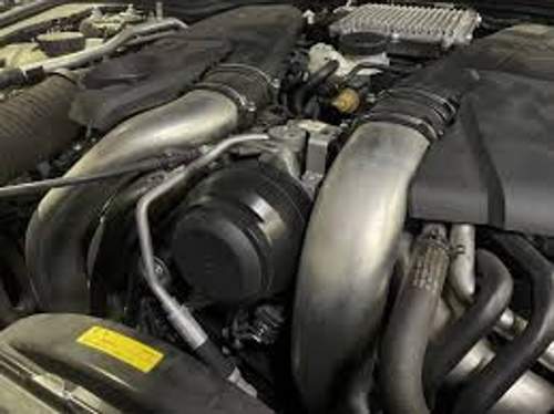

Ich bräuchte mal Eure Expertise bezüglich ABC Pumpe. Ich habe zwar einen R231 der nur eine Einfachpumpe hat (elektrische Lenkung, daher keine Duopumpe) aber die Dinge sind ja nicht so sehr unterschiedlich. Der Wagen ist BJ 2013 und hat echte 55tkm auf der Uhr. Pentosin ist grün, bereits mal gespült und kein Absinken oder sowas und bisher keine Fehler im Kombiinstrument.
Heute auf der Fahrt nach Hause hab ich plötzlich komische Geräusche bemerkt. Es ist eine relativ leises Heulen was im Stand nach ein paar Sekunden kommt und drehzahlabhängig von der Tonhöhe variiert. Fährt man dann an, ist das Geräusch weg und kommt beim nächsten Anfahren meistens wieder. Ganz leichte eher hochfrequente Vibration am Lenkrad aber nicht wirklich groß spürbar während dem Geräusch.
ABC Stand im Behälter ist normal, sowohl bei Motor an wo er sein soll als auch bei Motor aus kommt der Pegelstand hoch, d.h. die Druckbehälter scheinen ok.

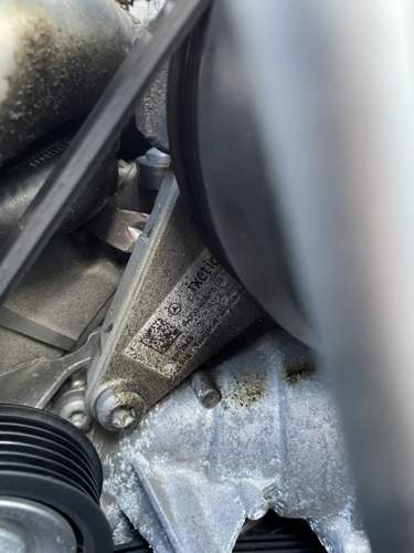

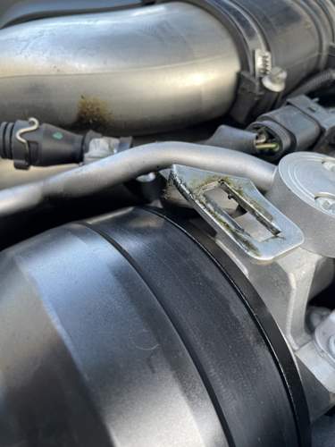

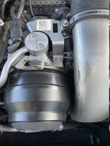

Jetzt hab ich ja gehofft, dass es lediglich der Pulsationsdämpfer ist aber ich hab mal die Motorabdeckung runtergenommen. Wie auf den Bildern sieht man sehr viskoses, klebriges Öl, dass wir rechts und links an der Luftzuführung sehen und was auch oben genau in der Linie zwischen Riemenscheibe und Pumpe, innen an der Plastikmotorabdeckung ist. Ich kann sonst nichts öliges am Motor sehen. Aber auch unter der Pumpe ist etwas schmieriger Dreck.
Für mich schaut es jetzt so aus, dass die Pumpe defekt ist. Eher nicht die Kolben innen sondern das Pumpenlager vorne, so dass sie dort raussifft und die Riemenscheibe schleudert dann etwas Öl seitlich an die Luftrohre und von innen oben an die Motorabdeckung.

Nach deinen Schilderungen scheint es die Pumpe zu sein.
Allerdings sieht der Dreck nicht nach Pentosin aus und einen Lagerschaden würde ich klanglich anders einordnen.
Ich würde erst mal alles ordentlich reinigen und schauen, wo es wieder austritt.

Das ist ne gute Idee. Es ist eben so, dass die Riemenscheibe an der Pumpe am inneren Rand also zwischen Riemen und Pumpe klebrig ist. Man sieht auf den Bildern dass die Riemenscheibe das auch an die Ansaugrohre geschleudert hat. Ich bin halt nicht sicher, ob ich jetzt weiterfahren sollte, weil wenn das Lager Reibung hat, könnten doch Späne ins System gelangen auch wenn der Kolbenkreislauf nicht betroffen ist, das Lager an der Riemenscheibe wird ja sicher auch mit dem Pentosin der Pumpe geschmiert.

Ok ich habe jetzt mal alles mit Bremsenreiniger sauber gemacht und das gute Stück 15 Minuten laufen lassen.
Ergebnis: Kein Öl!!!!!

Dann kannst du ja jetzt mal die Welle unten zwischen Scheibe und Pumpe mit dem Finger auf Öl abtasten.
Am besten eine Stück Zewa zwischenklemmen, ruhig auch über Nacht.
VG
Eine Schwarzlichtlampe ist immer sehr hilfreich um einen Flüssigkeitsaustritt zu finden.
Auf jeden Fall ist der Schmier am Riemenrad der Pumpe so zäh wie Kaugummi oder Baumharz. Pentosin vom letzten Spülen, was noch am Einfülltrichter ist, ist noch immer flüssig wie Wasser. Passt irgendwie nicht. Das Zeug kann doch nicht fest werden, würde ja sonst sämtliche Magnetventile und die Dämpfer zustopfen. Und der Schmutz kann das auch nicht so fest machen. Ich hab alles gereinigt, der Pulsationsdämpfer ist bestellt, den schraub ich dann direkt rein und dann schau ich mal ob das sauber bleibt.

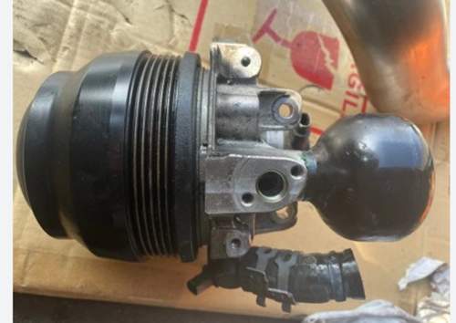

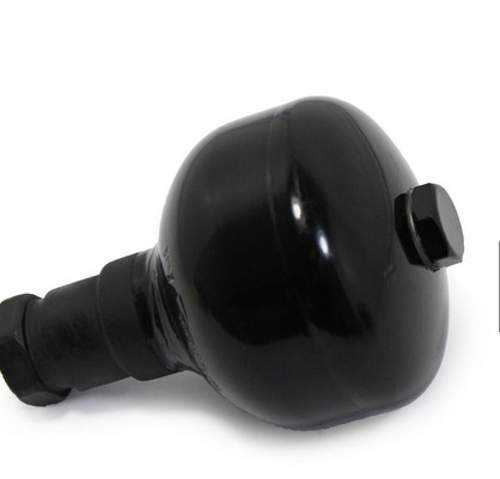

hllo habe das selbe problem wo sitzt denn die Pumpe und der pulsator ??
ganz oben vorne auf dem Motor. Du siehst die fette Riemenscheibe der ABC Pumpe. Hintendran ist der Pulsi eingeschraubt. DEn kann man auch ohne Ausbau der Pumpe einfach rausdrehen. Vorher 20 Minuten warten dass der Druck weg ist, dann gibts keine Schweinerei.
vielen lieben dank ist da auch der pulsatordämpfer ?
der macht bei mir die Geräusche nehme ich an ,hatte das auch schon mal so beim W221 war so eine kleine schwarze Kugel wie eine alte Kanonenkugel
Jau, der sitzt hinten dran. Kannste einfach abschrauben und nen anderen reindrehen. Brauchst nichts dazu abbauen.
Lediglich 20 Minuten den Motor aus davor. Wenn es drehzahlabhängig jault, im Innenraum gut zu hören, ist es der Pulsationsdämpfer. Schraub nen neuen rein und das Geräusch is weg! Der Dämpfer hat hinten eine Mutter angeschweisst, an dem du den Schlüssel ansetzt. Mach das etwas mit Gefühl, damit die Mutter nicht abgeht, bzw. die Schweissnaht bricht. Das geht etwas schwer aber das geht raus!
Natürlich richtig herum drehen, der Schraube sitzt ja hinten lol.
Und bloss keinen erneuerten kaufen. Das Ding kann man nicht reparieren wenn die Membran innen durch ist!
