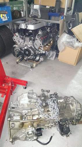

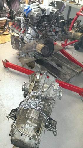

Ziel dieser Aktion
Alter Motor raus, neuer Motor rein
Zusätzlich > Karosserie neuer Lack, Gewichtserleichterung und Tuning.
Tom
Imag2214-1
Das Fahrzeug war eines der seltenen 2009/2010 Fahrzeuge v10 und Euro 4 Handschalter.
Ab 2010 gibt es nur noch Euro 5.
Unfallfrei mit 50.000km Laufleistung Keramik Bremsanlage und Karbon Motorraum sowie Karbon Paket im Innenraum. Kaufpreis war 68.000,- Euro Farbo Sattelbraun. Aber super gepflegt.
Die original Bremsanlage sowie alle Standartteile Front, Heck, Scheinwerfer, Sitze und und wurden bereits verkauft. Ebenso der Originalmotor. das war ein v10 mit 525ps.
Von über 600 R8 im Netz findet man davon vielleicht 4 im Netz.
Die Huracan oder die R8 v10 plus Generation 2 Motoren haben den gleichen Rumpf aber optimierte Luftansaugkanäle und schärfere Nockenwellen. Daher die 610 PS statt 525PS.
Mit anderer Abgasanlage und Chippen geht dann da nochmal mehr.
Hat Jemand von Euch ein R8 v10 Plus der alten Generation mit 549 PS Serie so hat er schon die neuen Köpfe aber noch nicht die schärferen Nochwellen.
Der V10 525PS ist gleich mit dem GT 560 PS - nur Softwareoptimierung.
Der 549 PS V10 Plus der ersten Generation hat die neuen Köpfe des Huracan mit alten Nocken.
Der 610 PS Huracan oder R8 V10 PLUS Generation 2 hat beides.
Startstopp und Einspritzanlage mal aussen vor.
Ich wollte ein R8 Genration 1 V10 Handschalter als GT inklusive Käfig mit maximaler Saugerleistung.
Daher das Projekt.
Es ging hier nicht ums Geld. Oder Wertbeständigkeit da wäre ein original GT besser.
Jedoch hat der dann eine R Tronic und hat Euro 5.
Da kann man dann nicht soviel Motortuning eintragen lassen später -
wie z.B. ein RS6 5 Liet Biturbo oder Anderes ;-)

Alter Motor im Eimer, wenn ja warum, oder einfach alten Motor im Tausch gegen fertig optimierten?
Themenstarteram 17. Januar 2017 um 13:14
Hi
Der „alte“ V10 Motor bekommt ein „zweiten Leben“ in einer anderen R8 Karosse :D
Aufgrund von „noch vorhandener Garantie“ beim neuen Motor, wird eine
„Funktionsprüfung“ vollzogen und danach ein Tuning durchgeführt.
Tom

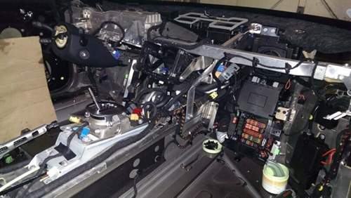

Themenstarteram 22. Januar 2017 um 13:49
Hi
Tank,s sind ausgebaut, die Motorraumdämmung / Innerraumrückwanddämmung
entsorgt und die schwere Glastrennscheibe raus geschnitten.
Morgen werden die GT Teile bestellt und die Teile dann eingebaut.
Tom

Themenstarteram 26. Januar 2017 um 7:02
Hi
Dämmung innen und aussen vom GT sind verbaut und nun das "Problem"
Überrollbügel !
Beim GT sind für die Befestigung des Überrollbügel diverse Karosseriemaßnahmen
durchgeführt, die der normale V10 nicht hat.
Ein Nachrüssten ist nicht möglich und somit müssen Verstärkungen eigens
konstruiert werden, damit der Überrollbügel dauerhaft fest mit der Karosse
verbunden ist.
Von einem Nachrüssten des GT Überrollbügel rate ich ab, der Aufwand ist viel
zu hoch.
