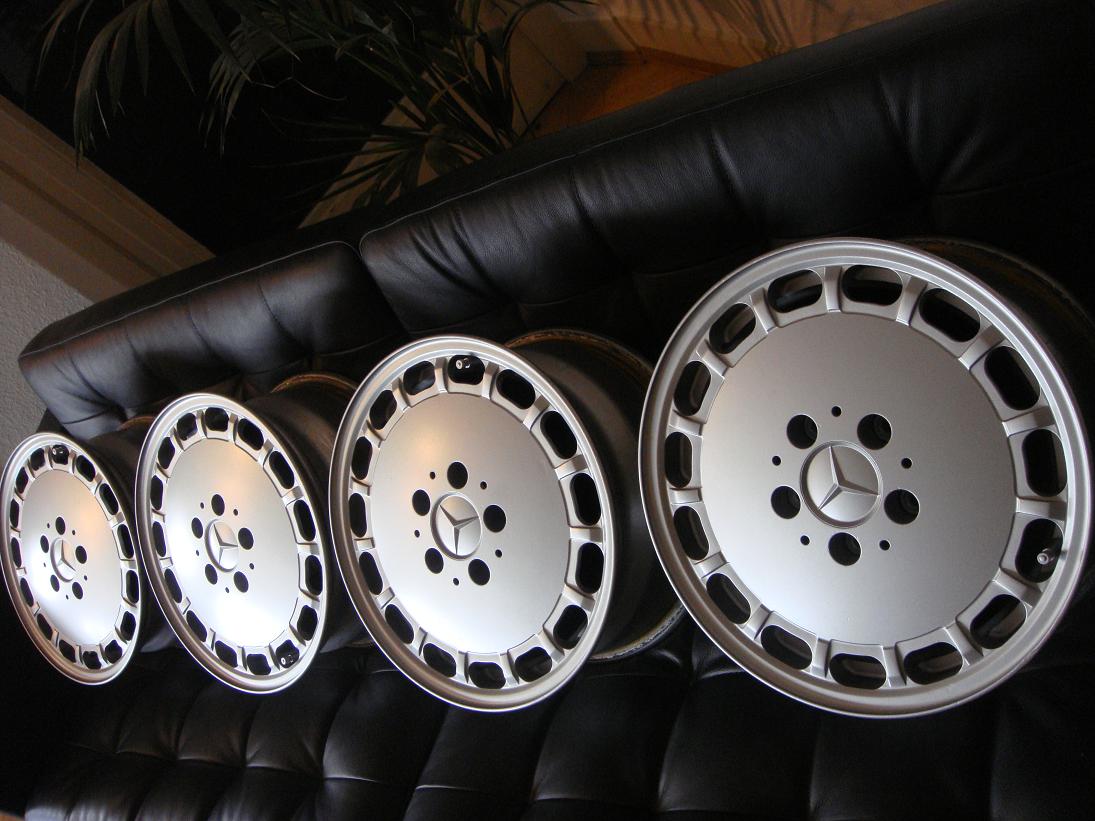

Ah, jetzt habe ich gerade gesehen : Ein W201 2.3 Sportline !
Wo sind den die schönen originalen Sportline Räder ?
Auf diese passen nämlich die 205 / 55 R15 88 V ohne jegliche Bedenken !
Also - Sportline Felgen suchen ( wenn nötig auch beim Verkäufer ... ) .
D-C.

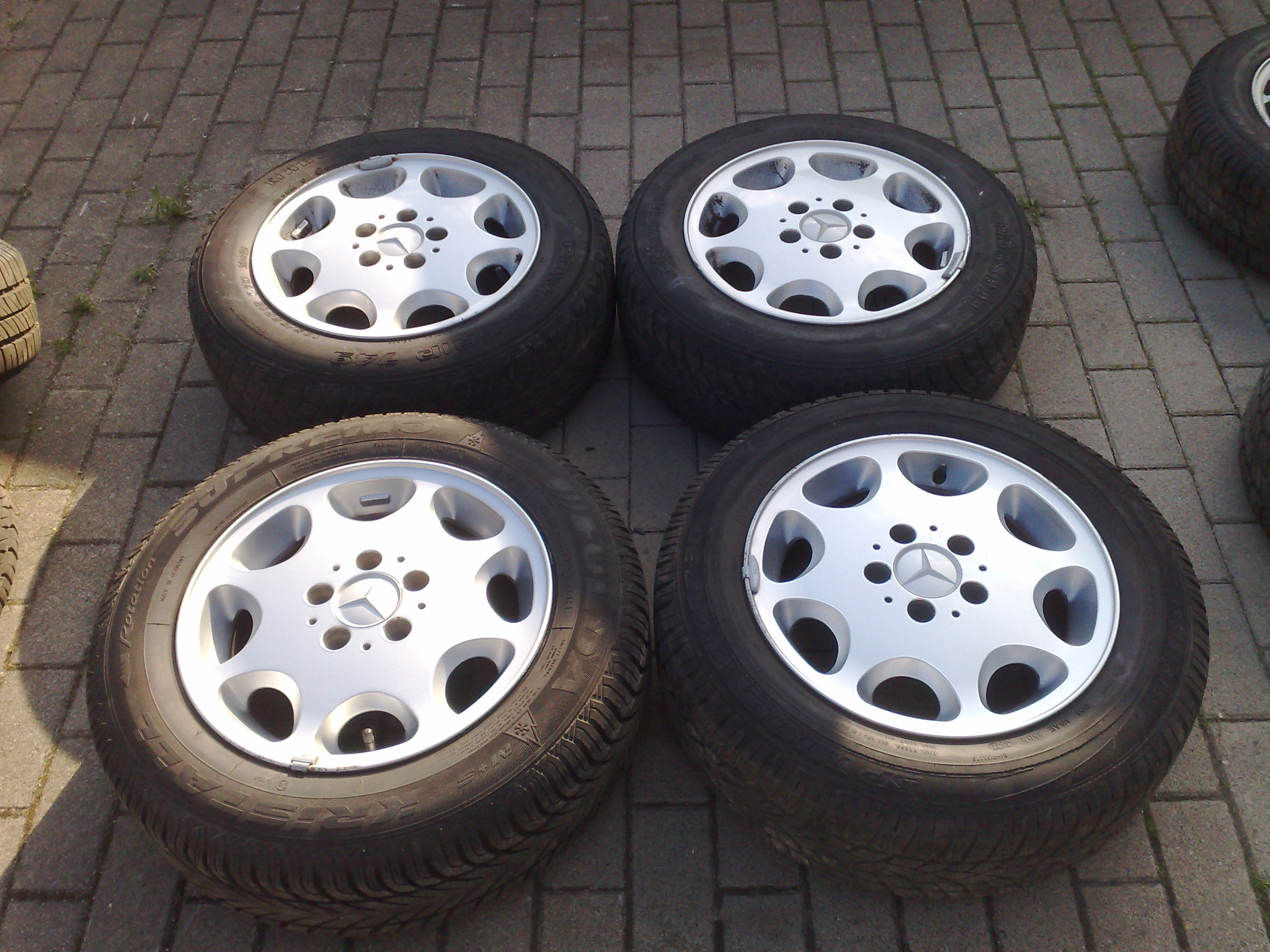

Gullis finde ich nicht, also muss ich zu Alternativen greifen, weil ich diesen Monat meinen TÜV machen muss. Deswegen wollte ich wissen, was man z.B. vom W202 oder ähnlichen an Felgen benutzen kann mit welchen Maßen.
Gullis gibts in der Umgebung nicht und wenn die anderen auch alle nicht passen, mache ich mir langsam Sorgen...

Keine Gullis?
Habe mindestens 3 Sätze in der Bucht gerade gesehen,Mercedes Alufelgen eingeben und alle 3 sind unter 250 mit Bereifung,ich denk das kann man gut zahlen für Kompletträder.
Grüße Jörg
Wäre der hier mit leicht anderer Einpresstiefe trotzdem zulässig?
http://www.ebay.de/.../111087657388?...
