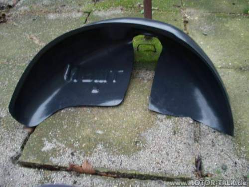

Hallo, hat sich einer die gekauft und kann berichten ob die was Taugen?
http://www.ebay.de/.../290643699143?...
Wie sie befestigt werden?

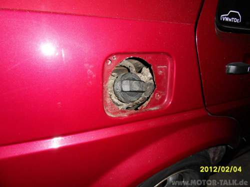

So wollte ja berichten.
Meine Idee sie fest zu kleben, habe ich nicht bereut.
Habe heute mal die Dichtung am Tank runter gemacht und was soll ich sagen alles immer noch total sauber (8500km)
Würde ich bislang immer wieder so machen und mir auch immer wieder die günstige kaufen°!

Dazu müsste es einen alten Thread geben.
Wenn ich mich richtig erinnere, wird die mit Blechschrauben in (zu bohrende Löcher) verschraubt.
Ich meine das war der Grund, weshalb ich mich damals dagegen entschieden hatte.
Ich glaube, Himeno hatte die Dinger verbaut.
Schade keine Aktuel dabei der die hat?
Schreib' sie doch einfach mal an, den Golf hat sie bestimmt noch - die Bilder dürften aber wohl aufgrund der Änderung Ihrer Webpräsenz im Nirvana sein, da sie früher i.d.R. in MT die Bilder immer nur auf Ihre Location (wohl FTP) hochgeladen und zu MT verlinkt hat.
wäre es denn nicht besser ein paar Bolzen mit einem Bolzenschweißgerät dranzuschweißen, statt löcher in die Karosse zu bohren?

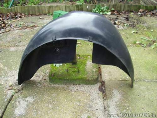

die von ebay sind schon ziemlich ungenau in der Passung und auch recht schlabberig. Schaut doch mal bei <www.lokari.de> rein.
Die sind zwar teurer, passen aber. Da wird auch die Problematik der Befestigung durchleuchtet. Ich werden mir die Kunststoffvariante in den nächsten, wärmeren Monaten einbauen. Bei einem Freund wurden sie bereits verbaut und paßten exact.

Die, die im "ANGEBOT" sind, sind aus Kunststoff und kosten 110,-/Paar. Sind Fremdhersteller.
Früher gab es die Dinger auch aus Metall (Edelstahl). Die kosteten aber dann 120,- Euro pro Seite.
