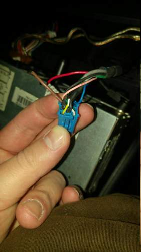

Zu der fliegenden Verkabelung: das ist die vom Vorbesitzer eingebaute Freisprechanlage für ein altes Siemens Handy gewesen, ich hab den Kram heute komplett rausgerupft. Jetzt fehlt nur noch das Gamma Radio (sollte auch in ein paar Tagen kommen), das Interface und dann kann ich den CD Wechsler mal ausprobieren :)
Und da bin ich mir grad nicht sicher, welche PIN Belegung der ISO-Stecker für das Ding original hatte.
Es gibt im Internet viele Hinweise auf die Funktion der PINs, aber ich kann nur nach den Farben gehen. Außerdem brauche ich nicht die Belegung für einen auf VW umgesteckten ISO Stecker sondern wirklich original, damit das ja auch an dem Interface funktioniert.
Ich kann am Kabel sehen, dass ein braunes und ein rotes separat ausgeführt worden sind und das stimmt zumindest mit der Einbauanleitung für den Wechsler überein, dass dort Betriebsspannung und Masse übergeben werden. Weiß jemand, wie der Rest beschaltet war?
Will nicht einfach irgendwas zusammenstecken und dann machts irgendwann puff... :P
Ach so, Typenbezeichnung für den Wechsler wäre nicht verkehrt, das ist ein Blaupunkt CDC A08, die Anleitung hab ich hierher: http://www.blaupunkt.com/.../?uid=2818&%3Btx_ddfservicedoku_pi1[view]=single

Dafür war dieser Thread hier, das Radio kann keinen Wechsler ansteuern. Der Vorbesitzer hatte seins ausgebaut vorher. Und nachdem ich gesehen hab, wie der Mitarbeiter da dran rumgerupft hat, mach ich das lieber selber.
Aber dafür brauch ich einmal die Pinbelegung von dem Anschlusskabel nach Farben benannt :)
Hab da was gefunden. Beim Alpha gibt sollten die zwei Stecker so belegt sein.
Hoffe dass es das richtige ist.
