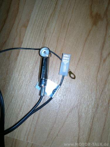

ich hab diese Woche die Antenne samt Antennenfuß bei meinem Passat Bj 99 gegen eine neue (also auch neuer Antennenverstärker) wechseln lassen. Der Empfang beim verbauten Radio Beta war vohrher ziemlich dürftig und das ist er leider immer noch. Manche Sender gehen einigermassen rein, andere rauschen nur und generell ist der Empfang eher schlecht. Was denkt ihr könnte noch der Grund sein? Ich würde ja sonst das Radio auch gegen ein komplett anderes tauschen, dann kann ich aber den CD Wechsler nichtr mehr nutzen der dabei war und die Optik wäre hin.

Könnte der Antennestecker hinten am Radio sein,dort ist nur ein dünnes Drähtchen,was gern abreisst.

Man muss erstmal Vorsichtig den Stecker zerlegen und schauen ob das Kabel abgerissen ist,wenn ja,Kabel aus der Quetschverbindung raushebeln,abisolieren und neu anlöten.

Habe das ganze auch hinter mir. Bei mir hat sich herausgestellt daß das Antennenkaben defekt war.
Neues verlegt und BINGO !!!
Jetzt habe ich wieder 1a Empfang

Ja Durchmessen wäre eine Möglichkeit. Da aber mein Antennenfuss stark korrodiert war habe ich das ganze getauscht.
Neues Kabel war aber kein Problem. Vom Antennenfuß über Dachhimmel zur C-Säule und dann runter zum Schweller.. das ganze war in einer Stunde erledigt !

Das geht, bei mir hat ja alleine das kurze Stück Kabel mit Phantomeinspeisung gereicht um einen zwar beschissenen aber ab und zu akzeptablem Empang zu gewährleisten. Am besten war es als ich die Phantomeinspeisung in der Hand gehalten habe. ( War ganz schlecht beim Fahren... ;-) )
Habe die Route Dachhimmel -> C-Säule gewählt, da ich nicht unter die Heckscheibenfenster durchgekommen bin ( Gurtaufroller im Weg ). Ausserdem hast du bei einem Kombi - so - mehr kabel zur verfügung...
Kabel habe ich bei der Bucht gekauft und hatte die Phantomeinspeisung gleich dran.
Das Kabel ist wohl im Winter gebrochen als ich mein Radio getauscht habe. Habe natürlich nicht an ein Kabelbruch gedacht, da habe ich munter den Antennenfuß getauscht, da im Forum das Problem häufig auftaucht.

Jetzt aber nochmal zu einem Problem: hab heute mal an meinem Radio Beta die Spannung am Antennenausgang gemessen...kommt gar nix raus. Scheinbar kann man ja die Phantomspeisung wegcodiert sein. Das wäre insofern plausible, weil der alte Antennenverstärker gammlig war und ich ihn gewechselt habe (also Fuß inkl. Antenne), aber keine Besserung beim Radioempfang hatte danach. Weiss jemand wie man dem Radio sagen kann, dass es wieder die 12 V auf die Leitung schicken soll?

benötigt wird VAG-COM/VCDS oder gleichwertig.
STG 56 (Radiosystem) auswählen
STG Codierung -> Funktion 07
Die Codierung Beim "beta" werden die ersten 4 Stellen immer mit "0" belegt.
xxxx?: Radiokonfiguration
+0 - Radio mit passiver Antenne (Stabantenne)
+1 - Aktive/Ferngespeiste Antenne
+2 - CD-Player/Wechsler
+4 - Zweitdisplay im Schalttafeleinsatz
z.b wenn aktiv Antenne und CD-Wechsler vorhanden ist, lautet die Codierung 00003
Passiv Antenne und CD Wechsler = 00002
Aktiv Antenne ohne wechsler = 00001
keine Aktiv Antenne, kein CD-Wechsler =00000
