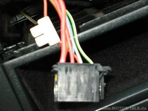

habe mal ein bild gemacht von dem jetzigen stecker
und da ist mir aufgefallen das auf dem bild oben links die beiden roten ist beides dauerplus ??
ich nehme das dickere kabel aber warum ist das zweimal
das mit der lüsterklemme ist das zündungsplus
da sind aber auch noch mehrere sachen angeklemmt die ich aber
gar nciht brauche
grüße harald
freut mich für dich das es so einfach war, und mir sagt es, dass der Lichttest beim Lupo nicht funktioniert, der Summer funktioniert scheinbar nicht mit dem S-Kontakt.
Das zweite rote dünne Kabel ist für den Diebstahlschutz so wie es in der PDF von hurz100 steht.
Wenn das Kabel einmal ab ist muss das original VW Radio mit dem vierstelligen Code end sperrt werden, es sein denn das Radio und ein anderes (weiß jetzt nicht welches ) Steuergerät aus dem Auto “kennen” sich bereits, dann muss es nicht end sperrt werden.
Ein paar andere Kabel aus dem Stecker müssen ausgepinnt werden, so wie hurz100 in der PDF ja auch sehr sehr schon erklärt hat.
MFG 1781 ccm
