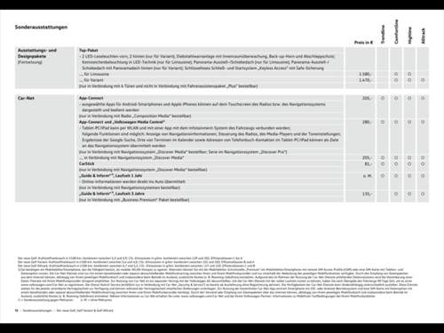

ich habe in meinem Golf das Radio VW 5g6 035 869 c, Composition Colour inkl USB und Bluetooth verbaut (siehe Bild im Anhang) verbaut. Ich hätte gerne Android Auto, also, dass man Teile seines Smartphones spiegeln kann.
Jemand zufällig eine Idee, ob man diese Software nachrüsten kann?

Anbei der Screenshot aus der MJ18 Preisliste. Demnach muss es gehen - ohne die Connectivity Schnittstelle (auch nur mit dem CM und zusätzlich weitere 220€ Aufpreis).
Ggf. mal bei VW in Wolfsburg nachfragen, und dabei auch gleich darauf hinweisen, dass 2 Autohäuser sagen es geht nicht, die VW Preisliste aber schon.
Der TE hat doch das Composition COLOUR! App Connect ist doch aber erst ab dem Composition MEDIA verfügbar gewesen. Dies steht doch auch in der oben geposteten Preisliste!

Das bei AHW ist aber als Nachrüstung für Composition Media. Bei Colour wird wohl nicht funktionieren, denke ich.
