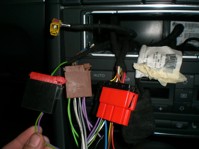

Ich habe bei meinem A3 ein kleines aber doch sehr großes Problem!
Original scheint er das Cencert drin gehabt zu haben laut Audi, als ich ihn gekauft habe hatte er das Symphony 1 drinnen was ich dann gegen ein Navigationssystem getauscht habe! (nicht original)
Auch beim symphony hatte ich schon schlechten empgang auf Sendern die bei anderen problemlos rein gehen!
Nun ja also dann hab ich mal das suchen angefangen!
Antennenfuß+ Stab neu
Kabel von Antennenfuß bis zum Radio neu
Verstärker direkt nach dem Radio neu
Was noch nicht neu ist sind die 3 Verstärker in der Heckklappe (1Stück 70€) glaub ich aber nicht den wenn ich die alle 3 Abstecke verändert sich nichts am empfang!
Nun habe ich gestern im Radioschacht neben dem alten Antennenkabel ein solches gefunden wie auf dem Bild hier! Was ist das für ein Kabel? Etwa für die hinteren verstärker? war jedenfalls beim Symphony auch nicht angeschlossen währe mir aufgefallen! (ich meint das kabel mit dem gelben Stecker)
http://lh4.ggpht.com/.../CIMG2033.JPG
Langsam bin ich Ratlos und auch die bei Vw sagen sie wissen es nicht und können nur noch mit einer teueren Fehlersuche helfen (Es ist doch alles neu wo zum Teufel sollte da ein fehler sein?
Das nicht angeschlossene Kabel oben links mit dem gelben Stecker sieht mir nach der Antennenleitung aus :-). Nach deiner Klimabedienung hast du einen 8L Facelift, da läuft das Radio meiner Erinnerung nach mit zwei Diversity Antennen.
http://de.wikipedia.org/wiki/Antennendiversit%C3%A4t
Zum Anschluss an Zubehörradios brauchst du einen entsprechenden Adapter. Der ist z.B. hier zu sehen (gibts bestimmt auch einzelnt)
http://www.ebay.de/.../120896477634
Beste Grüße
Alex

Hm hab mir auch gedacht 2 antenne oder so, aber der atapter im link grünen stetecker kommt an den gelben, das andere an den antennenanschluss! Aber wo konmt dann das kabel der originalen antenne hin ich hab ja im radio nur 1x antenne???
Moin,
also deinem Foto nach zu urteilen hast du derzeit keine Antenne am Radio angschlossen, oder?
Antennkabel sind üblicherweise nicht einzelne Kabel in dem ISO-Steckern, sondern ummantelte mit Masse geschirmte Kabel (wie das fragliche mit dem gelben Stecker).
Es sollte ggf. auch reichen nur eine Antenne anzuschliessen, falls dein Radio keine zwei Antennen unterstützt.
Beste Grüße
Alex

Ne ne die neue dachantenne mit verstärker sowie das meue kabel sind angeschlossen
Das oben war nur ein beispiel bild
Habe aber den FL A3
Themenstarteram 10. Oktober 2013 um 20:43
Also quasi habe das normale antennenkabel von der dachantenne am radio angeschlossen (rauscht obwohl 2 verstärker in der leitung verbaut sind 1x im antennenfuß und 1x direkt nach'm radio so ein phantom dingstl)
Das mit dem gelben stecker hängt so im radio schacht!

hier hast du mal die Steckerbelegung von den Facelift-Radios:
www.a3-freunde.de/DATA/001/0350587001212935102.jpg
Ich meine auch selber in den letzten Jahren die Bilder von den Vorfacelift-Radios hier gepostet zu haben, findet man in der Suchfunktion.
Wie du siehst, sind in den ISO-Steckern keine Antennensignale.
Hier mal auf die schnelle nen Foto von einem x-beliebigen Audi-Radio. Schön zu erkennen das gelbe Gegenstück für die Antenne.
Ich tue mich gerade verdammt schwer nachzuvollziehen wie das bei die Angeschlossen sein soll, Bilder sagen da mehr als worte, am besten eben eigene Bilder.
Hast du einen orginalen Antennenfuß? kann ja eigentlich nicht sein, wenn du jetzt ein Radio mit GPS drin hast, da brauchst ja irgendwas mit GPS-Antenne, oder?
Braucht dein Radio überhaupt Phantomeinspeisung, bzw. eben verstärktes Antennensignal?
