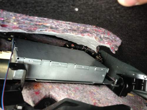

Hab das gleiche. ab ca. 24 Grad. Liegt anscheinend am MULF hinten im Kofferraum. Es wird zu heiß und resettet dann, was Radio und Bluethoothabstürze zur Folge hat.
Probier mal die Bluetooth funktion im Servicemenü zu deaktivieren (das er nach BT Geräten permanent sucht) dann ist es etwas besser. Ansonsten entweder MULF tauschen oder probieren Löcher in das Gehäuse zu bohren und ev. einen PC-Lüfter dran zu hängen, damit die MULF bessere Kühlung bekommt. Oder MULF tauschen 8)

hatte bis vor kurzem das gleiche Problem. Bei Sonnigen Wetter ab 25 Grad setzte Radio, Navi etc aus. Musste teilweise sogar das auto abstellen und warten bis die Stuergeräte eingeschlafen waren damit es danach wieder ging.
War schon ziemlich nervig auf längeren strecken wenn man keine Musik hören konnte. Das Auto dann immerwieder abzustellen war dann irgendwann auch zu blöd :P
Habe dann einen PC-Lüfter an dem Gehäuse angebracht, vorher natürlich entsprechende Löcher gebohrt und an dem 12V Kabel des Zigarettenanzünders im Kofferraum angeklemmt. Seitdem 0 Probleme mehr. Sogar bei 35 Grad..

Hi, könntest du ein Foto davon machen? Und wie hast du es mit dem Kabel hinbekommen - selbst gelötet?
