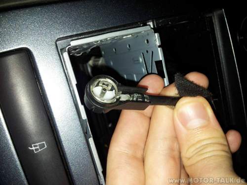

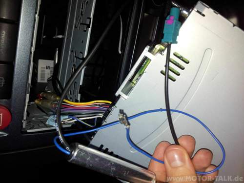

Denk dran, dass noch Phantomspeiseadapter (mit Fakra- oder ISO-Anschluss auf DIN-Stecker), evtl. Quadlock-ISO-Adapter, und CAN-BUS-Adapter oder eine neu zu legende Zündplusleitung (ist nicht schwer) notwendig sind. Das kommt aufs Budget noch obendrauf.

Wisst ihr welche Adapter und Kabel ich benötige um das Teil sorgenfrei anzuschließen?
Blicke bei den Bezeichnungen die RGTech in den Raum geworfen hat als Laie nicht wirklich durch.
Hier ist alles dabei :
www.ebay.de/itm/191026781495
Zündplus muß man sich mit dem roten Kabel irgendwo im Wagen holen
Danke, gibts das auch von Amazon ? :D Hab noch Gutscheine von daher wäre das praktisch. Habe da aber nichts wirklich identisches gefunden.
Brauch ich von diesem Set alle Adapter/Kabel, oder kann ich da vllt noch ein paar Euro sparen?
Ich warte auch noch ein paar Tage bis der Preis des Radio's wieder etwas fällt. Vor zwei Wochen lag der noch bei 69 Euro bei Amazon :O
Nein, da brauchst du alles !
