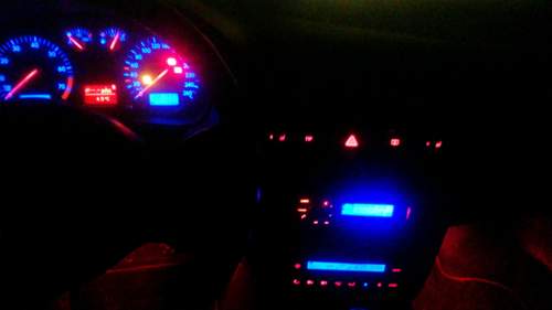

ich will dab+ nicht mehr vermissen. Gebe Dir nochmals meine Empfehlung , die Beleuchtung lässt sich perfekt an die allgemeine Konsolenbeleuchtung sehr gut anpassen siehe Bild. Das Display ist nur durch das Bild zu hell geworden, in der Wirklichkeit ist es dunkler
Dsc-0002
