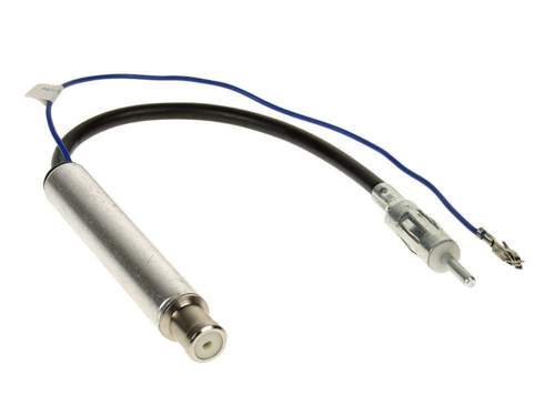

Und wenn der Radioempfang schlecht ist, Phantomspeiseadapter nicht vergessen
