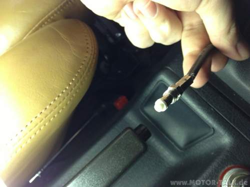

Es gibt:
- Die Box unterm Handschuhfach, kein Steuergerät sondern eine Musikbox mit 3,5mm Stecker zum Radiofach. Sonst nix.
- Die Antenne auf der Windschutzscheibe. Deren Kabel geht direkt hinter das Radio, ist aber nicht abschließbar.
- Schwarzen Stecker für Strom etc. macht das Radio funktionsfähig
- Grüner Stecker: beim anschließen gehen die vorderen Lautsprecher.
- Grün/gelb: Anschließbar, aber keine Auswirkung
- Weiß: Die Kabel werden vor dem Schwarzen Stecker Abgefangen
- Antennenkabel von hinten. Soweit Funktion undAnschluss klar.
- ein 2,5mm Klinkenkabel was einfach aufhört.
Ich weiß nicht mehr weiter dry.

Stecker (für Boxen vorne)
Antennenkabel von der Antenne hinten
Kabel von Antenne Windschutzscheibe
